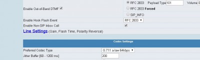

Добрый день,
Как правильно настроить девайс, чтобы внутренние звонки работали без подключения к SIP-серверу?
Астериска и прочего - не используем. Enable Non-SIP Inbox Call - включен.

СообщениеДобавлено: Пт сен 04, 2015 11:03
Сообщений: 1158
Здравствуйте. Внутренние звонки работают изначально (в заводских настройках) и дополнительных настроек не требуется (так как указанная вами опции включена по усмолчанию). Вызов осуществляется по номерам телефонов указанных для портов. Если всё равно не работает опубликуйте скриншоты настроек.

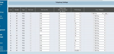

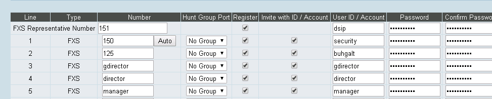

Не работает...

СообщениеДобавлено: Пт сен 04, 2015 16:08
Сообщений: 1158
А как вы набираете буквенные номера на телефонной клавиатуре аналоговых телефонов?
Буквенные не набираем - набираем цифровые (отражены на скриншоте Telephony Settings).
Буквенные sip логины сейчас переделаю на цифровые и проверю.
УПС, у SIP-провайдера логин должен содержать минимум 4 цифры... А у нас трёхзначные телефоны...
Ну и если просто меняю в поле Number логин на номер, то slmon - говорит REGISTERFAIL.
СообщениеДобавлено: Пт сен 04, 2015 17:33
Сообщений: 1158
Указанные в Telephony Settings номера HotLine - у них другое назначение, скорее всего они вам вообще не нужны.
Может быть вы перепутали Account ID и Number?
Внутренние звонки осуществляются по полю Number, раздела SIP.

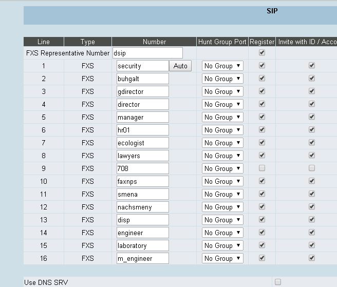

Нет не перепутал, в случае - если прописываю в номер, номер то пытается регистрироваться на SIP с логином из Number и соответственно не может.
Вот в этой теме тоже самое описано viewtopic.php?f=5&t=41244#p207623. Есть какое то решение?

СообщениеДобавлено: Вт сен 08, 2015 12:30
Сообщений: 1158
Используйте функцию Digit map:
1) Придумайте для каждой линии внутренний короткий номер и впишите их в столбец Scan Code.
2) В столбце VoIP Dial-out укажите заданные вами символьные номера портов в разделе SIP (поле Number).
3) Не забудьте установить галки Enable в строках Digit Map.
Спасибо! Работает!
