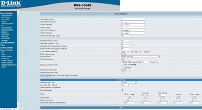

Добрый день!
У меня нет меню Advanced Settings, есть Advanced Options
и в нем нет параметра CPT / Cadence Settings
есть ссылка Line Settings, но там тоже нет такого
Прошивка 1.02.38.93-b8338
Driver 1.2.1.2158.1444/242
Два скриншота приложил

Если у вас не отображается такого меню, значит вы зашли не под "админской" учётной записью. Даже если имя учётной записи admin - это ещё ни о чём не говорит.

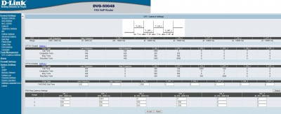

Подменю CPT / Cadence Settings находится в меню Trunk Settings, а не Advanced Settings, как вы написали.
На все равно не понятно. Параметр FXS Ring Cadence Settings представляет собой таблицу из трех строк.
К чему привязаны эти строки? портов у устройства 4. Транков, как я понимаю, 2.
Да и все прописанные там каденции не имеют отношения к реальности.
По умолчанию настроены каденции 1000-2000, 500-500-500-1500, 500-500-500-1500
По факту же телефон звонит что-то типа 100-1000 или 100-2000.
Что и куда прописать, чтобы добиться звонка на первом порту в течение 500 мс и паузы 2000 мс, например?
dvg3.jpg [ 287.45 KiB | Просмотров: 4629 ]

Три строки в силу того, что устройство поддерживает опцию SIP - Alert_Info. Если таковая опция не используется, то достаточно менять только первую строку. Если не известно про использование данной опции, строки можно привести к единому виду.
Чтобы добиться звонка на первом порту в течение 500 мс и паузы 2000 мс, необходимо в первом столбце первой строки (ON_1) указать 500, а во втором столбце (ON_2) 2000, остальные столбцы строки - 0. После изменения значений необходимо применить настройки, сохранить конфигурацию и перезагрузить устройство.
Некоторые телефоны сами генерируют свой собственный сигнал со своими длительностями звонков и пауз, тут уже никак не получится повлиять.
