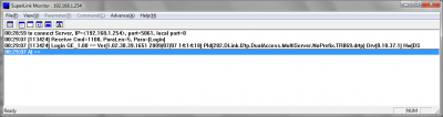

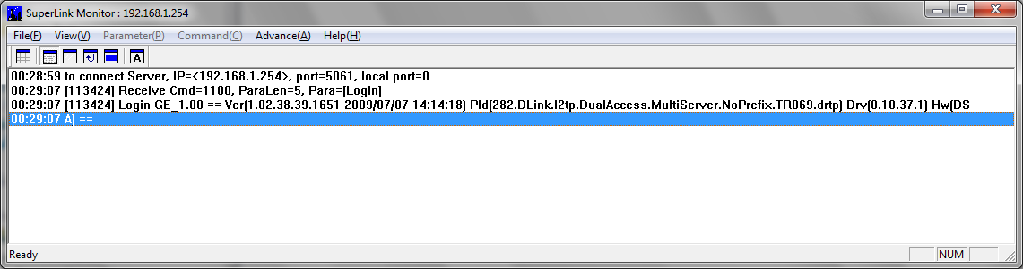

Прошивка никак не может быть последней, пользуемся услугой IP-телефонии уже лет 5-6, в веб-интерфейсе девайса написано «D-Link 2005-2007year», за то время пока пользуемся услугой телеком нам ни разу ничего не обновлял.
Установить Pid устройства удалось только через утилиту Slmon, по варианту как в инструкции почему-то не получается http://dlink.ru/ru/faq/95/768.html
Настройки устройства заскринил, добавил архивом, так как нельзя присоединять к сообщению более трёх картинок.

Я так понял инструкцию, что нам нужна ещё промежуточная прошивка, так как у нас девайс совсем древний?

1) Скачиваете архив с прошивкой: DVG-2102S 1.2.38.93_0.10.56.1 PID 282.7z
2) Распаковываете его
3) В каталоге с файлами прошивки запускаете tftf сервер: http://ftp.dlink.ru/pub/Software/DLinkTftpServer.exe
4) В настройках шлюза указываете IP адрес сервера и обновляете прошивку.

Спасибо, прошивка установилась.
16:16:58 [001457] Login GE_1.00 == Ver(1.02.38.93.1735 2012/08/29 01:06:54) PId(282.DLink.l2tp.DualAccess.MultiServer.NoPrefix.TR069.drtp) Drv(0.10.56.1) Hw(DS
16:16:58 A) ==
