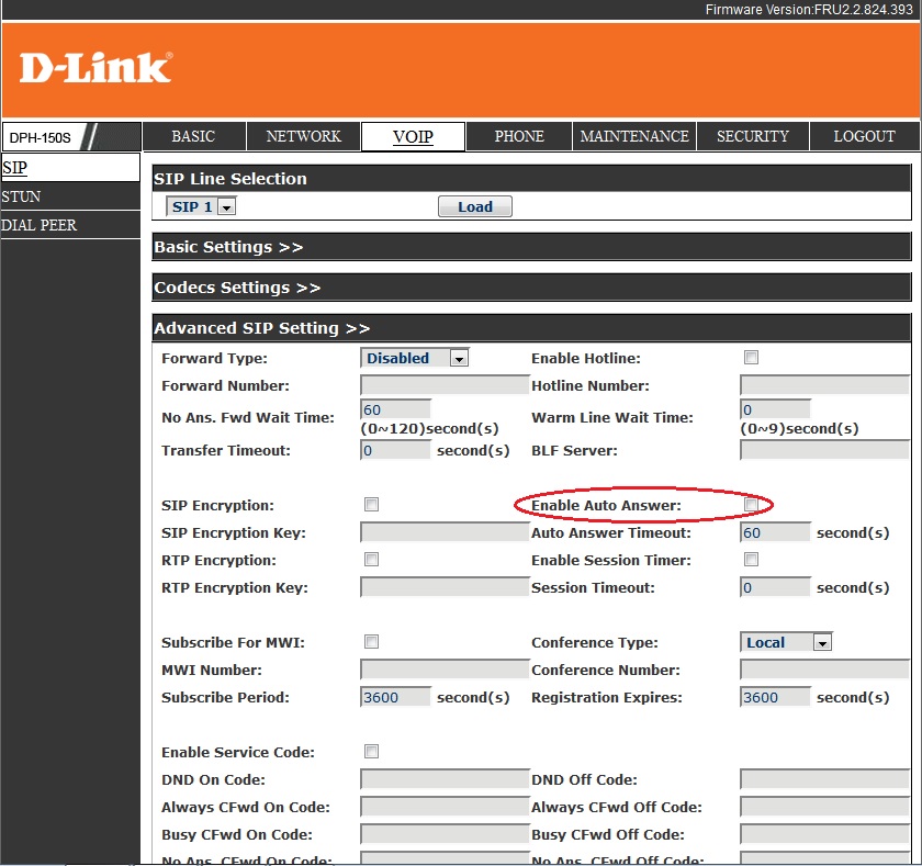

Сообщений: 1158
Используйте меню VOIP -> SIP -> Advanced SIP Setting >> Enable Auto Answer
EnableAutoAnswer.jpg [ 167.65 KiB | Просмотров: 3106 ]
