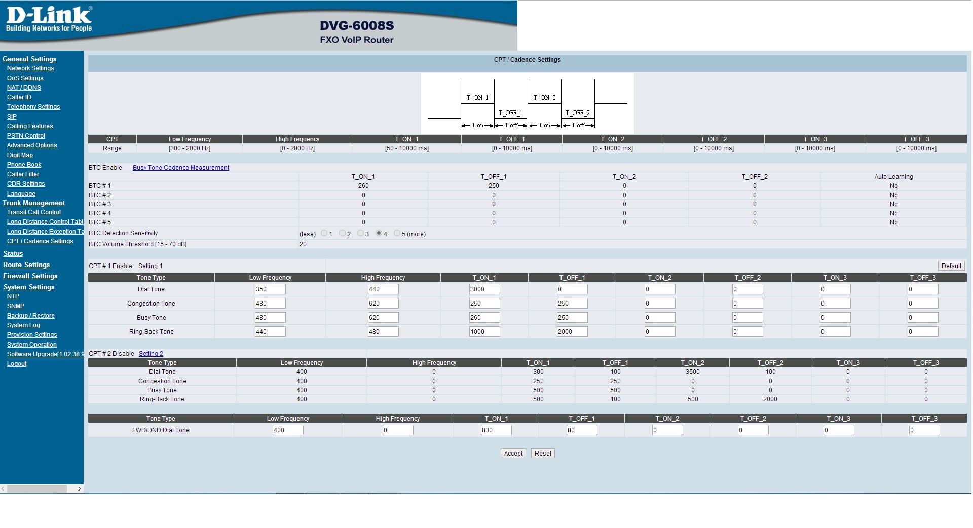

Менял настройки, в основном, на DVG-6008S. CPT / Cadence Settings и Codec Priority. Скриншоты прилагаю.
codec.jpg [ 304.4 KiB | Просмотров: 3432 ]
cpt.jpg [ 351.1 KiB | Просмотров: 3432 ]
