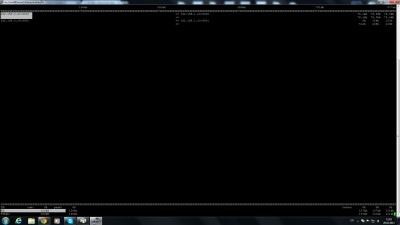

Можно сказать что проблема решилась!
1 сбросил reset все настройки по умолчанию.
2 настроил все заново по инструкции.
3 соединил оба устройства на одном swicht.
4 проверил как исходящие так и входящие звонки по 30 минут каждого соединения пока я сам не положил трубку.
5 поднял еще один сервер на linux с VPN-туннелем с ip адресами сети 192.168.1.0/24
6 перенастроил 6004 на пере адресацию 192.168.1.23
7 проверил как исходящие так и входящие звонки по 30 минут каждого соединения пока я сам не положил трубку.
8 iftop -P -i tun0 мониторил по какому потру и какая нагрузка на канал скрин во вложении
9 схема проверки АТС-->DVG-6004S--->DES-1016D-->server---------------------->VPN-TUN-------------->server--------->DES-1016D-->DVG-5004S
192.168.024 192.168.0.1 10.10.100.1 10.10.100.2 192.168.1.1 192.168.1.23
Итог: Буду пинать провайдера чтобы проверял свой VLAN и Оборудование.
P/S осталось еще раз проверить через VLAN провайдера.
scren.jpg [ 408.02 KiB | Просмотров: 4858 ]
