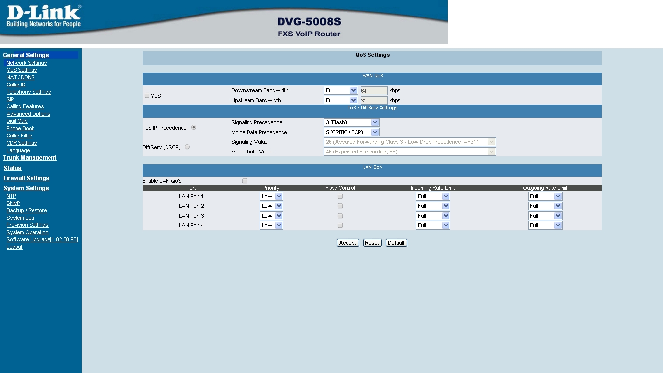

Здравствуйте ув. Техподдержка! Есть два одинаковых шлюза DVG-5008S с одинаковыми прошивками [1.02.38.43]. На одном из шлюзов почему-то отсутствует Vlan Tagging во вкладке QoS Settings. Подскажите пожалуйста в чем проблема. Заранее спасибо.

Зашел под администратором. Кстати есть шлюз с самой последней прошивкой [1.02.38.93]. Так на нем тоже нет Vlan Tagging. Выбирались эти шлюзы исключительно для разделения голосового и дата-трафика. После покупки оказалось,что большая часть не подходит для наших задач! Возможно мы не туда смотрим, ув. тех. поддержка? Такая же ситуация с 4-х портовыми шлюзами DVG-5004S. Прикрепил скриншоты трех шлюзов DVG5008S с разными прошивками. Заранее спасибо.
tagging_yes_dvg5008s(38-43).jpg [ 272.22 KiB | Просмотров: 4412 ]
tagging_no_dvg5008s(38-93).jpg [ 235.02 KiB | Просмотров: 4412 ]
tagging_no_dvg5008s(38-43).jpg [ 243.1 KiB | Просмотров: 4412 ]

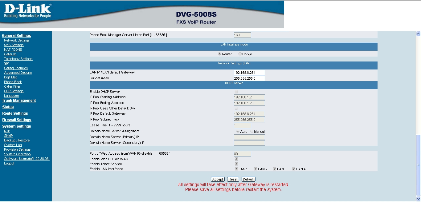

Спасибо Алексей! Да действительно, на 93 прошивке во вкладке "Network Settings" есть "vlan tagging", НО только на одном из шлюзов! На другом его почему-то не оказалось, с той же 93-й прошивкой.
QoS.jpg [ 243.71 KiB | Просмотров: 4400 ]
tagging_yes_network.jpg [ 322.02 KiB | Просмотров: 4400 ]
tagging_no_network.jpg [ 318.97 KiB | Просмотров: 4400 ]

Переключите в Router
 Заголовок сообщения: Re: нет Vlan Tagging на DVG-5008S
СообщениеДобавлено: Ср окт 30, 2013 14:11
Зарегистрирован: Пн окт 21, 2013 07:49
переключил в режим Router, перезагрузил, эффекта никакого! Все тоже самое.
router.jpg [ 288.29 KiB | Просмотров: 4344 ]
