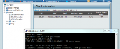

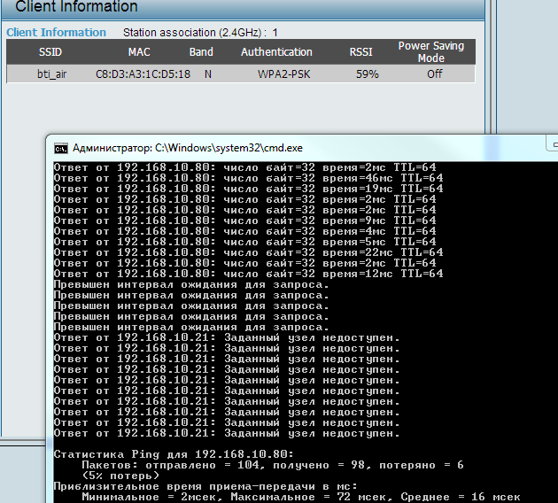

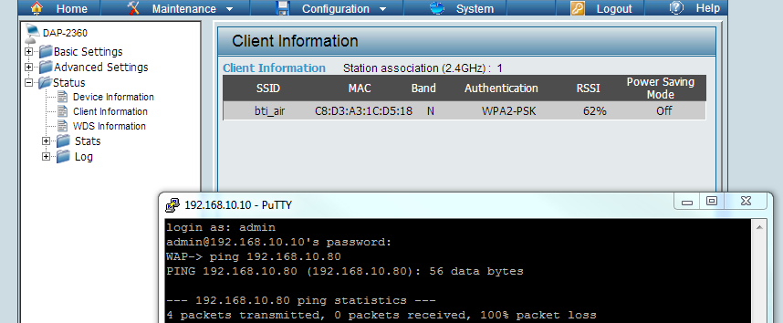

Доброго дня!
У меня 2 точки DAP-2360 , 1 работает в режиме AP, другая в режиме Client
На них стоят прошивки:
Firmware Version 1.10 19:05:39 08/14/2012
Собственно вопросы:
При установке последней прошивки с сайта (которая идет с пометкой beta , как и остальные там же) наблюдается косяк:
Точка в режиме АР работает прекрасно, 2ая точка после перевода в режим клиента перестает откликаться, т.е. ее можно пингануть, но на вебморду зайти нельзя, функции клиента не выполняет (по этой причине отказался от последней прошивки в сторону стейбла). Также можно зайти на точку по SSH \ Telnet, но на логине зависает вход.
Косяк стейбл версии:
1. Точка в режиме клиента периодически отваливается от АР и не переподключается автоматически, но при входе на вебморду - прекрасно видит точку АР и после нажатия SAVE снова прекрасно работает. Периодичность отваливания абсолютно разная.
2. Иногда точка АР видит точку клиента(и клиент видит точку) с уверенным сигналом 45-55%, но пинги между точками не идут, это как понимать? Коннект уверенный есть, а работать не хотим..
На каждой точке стоят по 2 антены ANT24-0600 2,4ГГц, 6dBi направленные друг на друга. Расстояние порядка 100 метров прямой видимости (через дорогу) высота крепления ~4 метра над дорогой.
Что посоветуете без дополнительных вложений?

Комментарий к файлу: После рестарта проработало 2 минуты примерно и снова ушло в даун.
Снимок.PNG [ 41 KiB | Просмотров: 7807 ]
Комментарий к файлу: Скриншот с точки клиента (10.10).
Снимок.PNG [ 41.48 KiB | Просмотров: 7812 ]

Добрый день,
На DAP-2360 в режиме AP:
Установите ширину канала 20 МГц, (Basic > Wireless)
Установите ACK timeout 150-200 (Advanced settings > Performance).
На DAP-2360 в режиме клиент:
Если за точкой тольк один компьютер, то включите Wireless MAC clone (Basic > Wireless).
