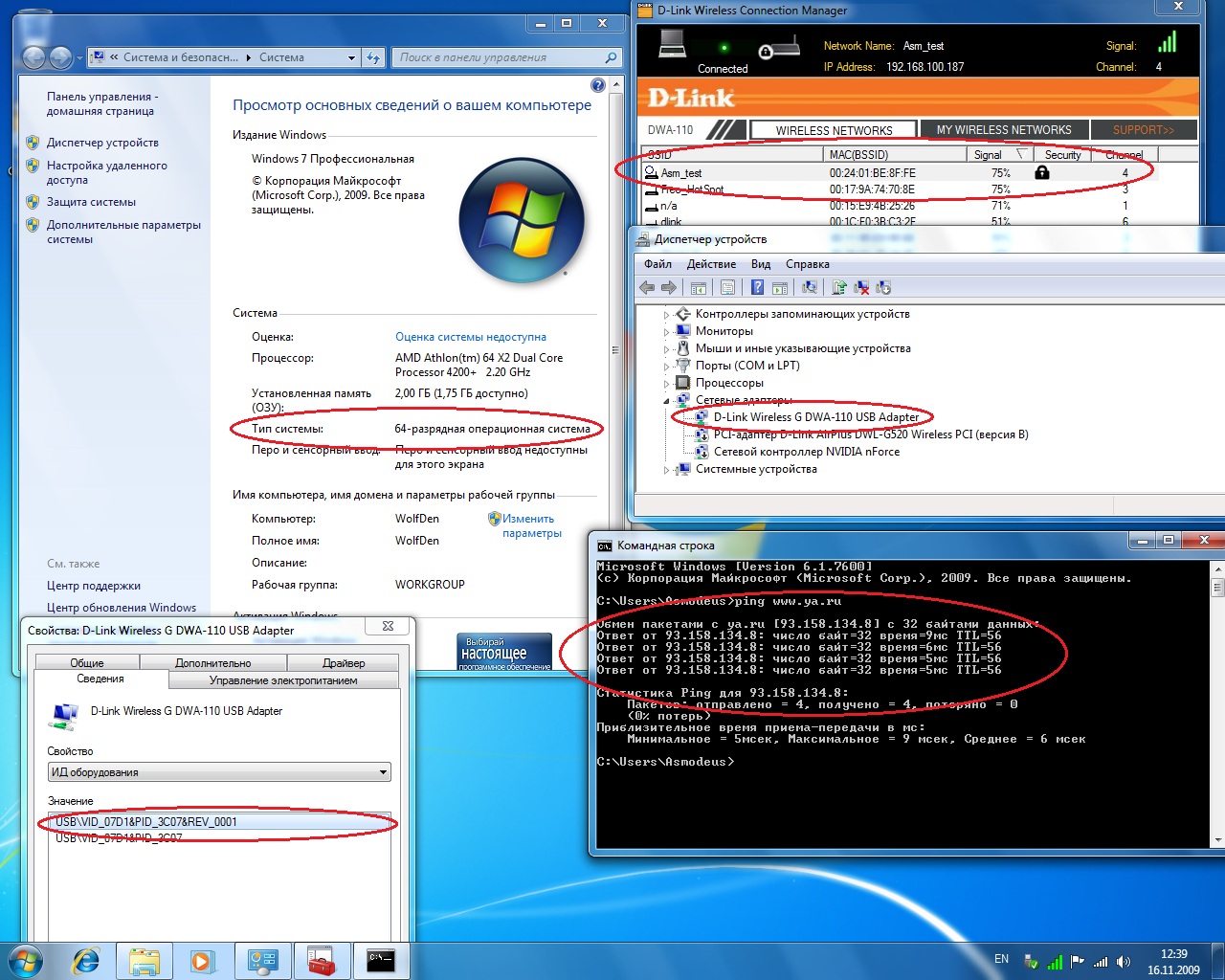

Соединение устанавливается и работает корректно.Сколько среднее время до зависания без торрентов?
110.jpg [ 395.84 KiB | Просмотров: 1900 ]
