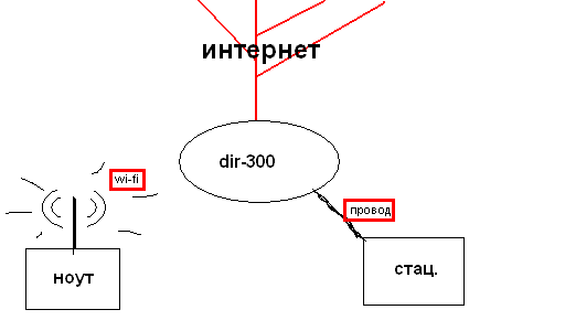

Поиском не нашел... Ситуация такая.
Есть роутер dir-300, есть ноутбук с wi-fi, есть настольный ПК с ethernet-сетевухой (провод). Роутер настроен на PPPOE (Dual Access), оба компа выходят в Инет и видят локальные ресурсы. Но не видят друг друга :( Хотелось бы, чтобы ноут и стационарник друг друга видели. Как настроить, подскажите, плиз :)
Обоим выдаются адреса 192.168.0.*, оба видят роутер.
