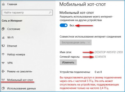

Тут все просто, роутер - это сетевое оборудование, предназначенное для сетевых настроек и передачи пакета данных далее. То есть он может быть мостом, модемом, точкой доступа и тп. А точка доступа - это точка, которая раздает беспроводной интернет, вот например ноутбук, он может быть точкой доступа, хоть он и не роутер, но тоже может раздавать Wi-Fi https://ssecond-life.ru/noutbuki/kak-razdat-wi-fi-s-noutbuka-na-windows.html
wifi-razdacha1.jpg [ 53.34 KiB | Просмотров: 7017 ]
