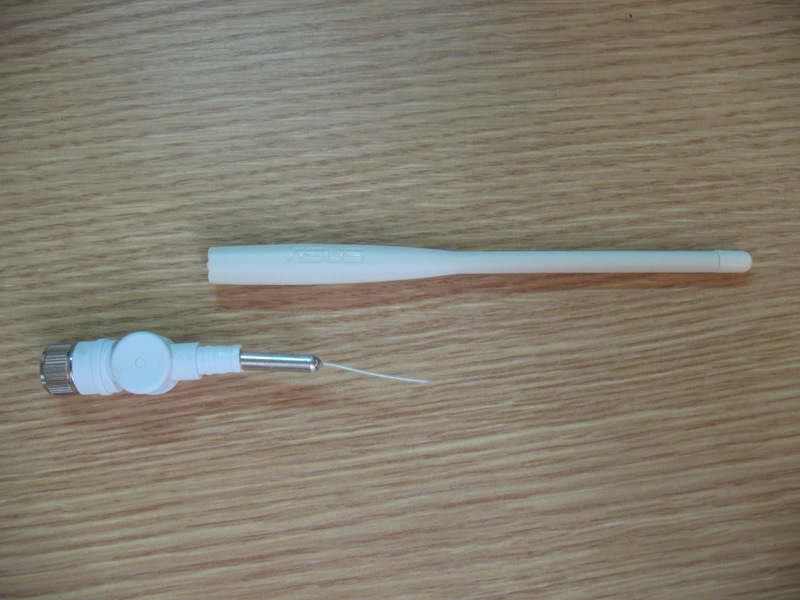

подскажите маркировку стандартной дипольной 2dBi внутренней антенны
что идет в комплекте с оборудованием
(у меня DI 624S)
по сути интересует ее диаграмма направленности
горзонтальная как я понимаю у нее 360, а с вертикальное неясно
сигнал у меня слабый и хочу попробовать грамотно ее направить
или при такой мощности антены возится с позиционированием антены бесполезно??
если есть ссылки на мурзилку по антенам - буду признателен потому как четкого понимания что такое вертикальная диаграмма нарпавленности - нету (относительно чего отсчитывается и т.п.)

3en писал(а):
...интересует ее диаграмма направленности
Да они по большому счёту бутафорские, внутри огрызок провода, о каких диаграммах тут говорить, круговая и всё тут.
Вот такие антенны у конкурента, смотрим :shock: и :?

По вертикали 60 градусов.
http://www.compress.ru/article.aspx?id=16245&iid=743
Как и замечалось выше, наибольшая мощность излучения диполя - в плоскости, перпендикулярной самой антенне.
