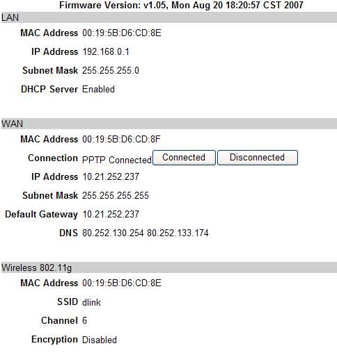

Device info

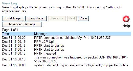

Log

Знающие люди помогли разобраться в проблеме. Нужно было отключить Pass-through.
