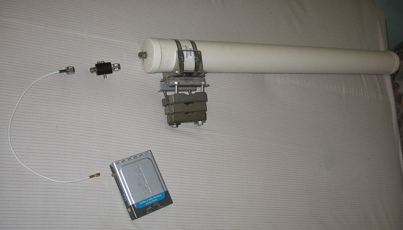

Есть две точки доступа 900АР+ и две антенны ANT24-1801, взяли их у знакомых, без инструкции. Хотим соединить их между собой, и возникли несколько вопросов.

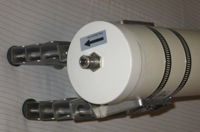

1. Направление поляризации указано на торце антенны
Фото 1
Как я понимаю, две антенны надо установить так, чтобы эти направления поляризации совпадали (например, чтобы стрелки на обеих антеннах смотрели вертикально вниз)?

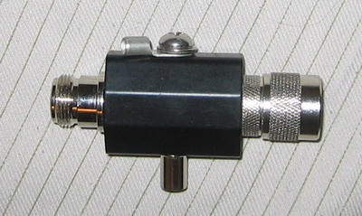

2. К антенне крепится какой-то переходник
Фото 2
к нему цепляется провод, идущий к точке доступа. Сказали, что этот переходник - модуль грозозащиты, т.е. как я понимаю к нему должен подсоединяться провод заземления? Можно ли не ставить этот модуль, если антенна будет закреплена на фасаде пятого этажа девятиэтажного дома?

Переходник устанавливаеться я так понимаю в любом доступном месте, хочешь к антене, а можно и прикрутить на переходнике из Точки.
Заземление нужно, чтоб весной Точки не погорели когда грозы начнутся.

1. Значит, на стрелочки можно забить, или они всё-таки должны быть ориентированы одинаково?
2. Модуль я поставлю, но надо ли подключать к нему заземляющий провод (на 5-м этаже), если на 9-м этаже молниеотводы?

на стрелочки забить нельзя - это потеря 50% сигнала.
лучше ставить вертикально.
переходник у точки.
чем меньше хлама на улице - тем меньше воды натечет

Ок, вертикаль соблюдать буду :)
А вот ставить переходник у точки никак не получится, он на антенну накручивается
Фото целиком
tuskan, объясните, что это за переходник, и почему его ставить надо, а провод заземления к нему подключать не надо? Мне на iXBT парят про какую-то замкнутую четвертьволну, но я ничего подобного в нете не нашёл.

мое жесткое имхо - что все рассказы про короткозамкнутость антенн - просто бред (ну или почти бред)
и про то, что от первой грозы от статики выгорят все точки... и .. о чудо - грозозащита!
это особая чудопалка!
за цену точки (охренеть), вы получаете жЫлезку, которая защищает от попадания молнии.
сама грозозащита при этом сгорит (-60уёв)
точка тоже сгорит (-60 уёв)
но она не просто сгорит... она сгорит по науке
просто рулез и мастхав!
купить обязательно.
так вот.. то, что вы называете переходником - это и есть грозозащита.
прикрутите ее куда хотите.
по сути у меня стоит слотовая секторная антенна, которая не короткозамкнутая по конструкции. и является она самой высокой точкой на крыше 9 этажного дома , который стоит на горе.
и молния не попадает в нее....
отсюда принцип - чужой кирпич на голову не упадет, от своего не увернешься.
фсе.... ато букаф многа сафсем стала.
