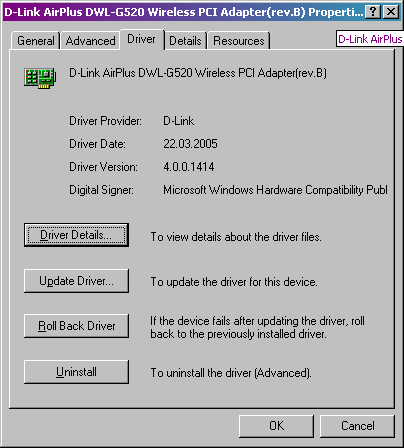

Беспроводная точка доступа - от другого производителя. Коннект с ней происходит, но лишь спустя ощутимое время (около 2-х минут), причем эта задержка происходит только при включении компьютера. При этом тормозит отображение содержимого папки "Мой компьютер" (возникает "фонарик").
Думаю, что проблема, скорее всего, в драйверах DWL-G520 Rev. B.
До установки DWL-G520 никаких проблем с отображением содержимого папки "Мой компьютер" не было.
Нельзя ли сделать так, чтобы драйвер быстрее грузился в память или быстрее соединялся с точкой доступа?
Вот скриншот закладки с информацией об установленном драйвере.
Заранее спасибо за ответ.

Попробуйте сменить родные драйвера на дравера от Atheros - производителя чипа на карте (или даже всей карты), они работают много лучше.
Последние драйвера можно взять тут: ftp://lizzi555.dyndns.org/Download/WLAN/Atheros/
Рекомендуют или связку 4.2.2.27+4.2.2.33 или 5.0.0.107.
Для меня большая загадка, почему D-Link забил на новые драйверы для актуального ещё продукта? Ведь они регулярно обновляются и, в отличие от родных, работают.

Как оказалось, родные драйвера тут не при чем.
Просто я выключил (выставил загрузку службы в "Вручную") службу windows, которая отвечает за настройку беспроводного оборудования. После включения этой службы тормоза при старте компьютера исчезли.
