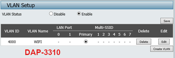

Добрый день! У нас в сети для WIFI сделан отдельный VLAN ранее использовались DWL-3200, но им уже много лет выходят из строя решили обновить на "новые"
Суть проблемы на точку приходит основной VLAN 1, и тегированный VLAN 4000 в точке указано разрешить использование VLAN и указан 4000 VLAN. На DWL-3200 это работает, на DAP-3310 похоже WIFI не пробрасывается в 4000 VLAN, на точке создана одна Primary SSID...
DWL-3200.jpg [ 62.86 KiB | Просмотров: 23792 ]
DAP-3310.jpg [ 24.73 KiB | Просмотров: 23792 ]

Вот это не работает!
https://www.dlink.ru/ru/faq/337/1555.html
Короче так и не написали нормальную прошивку...
