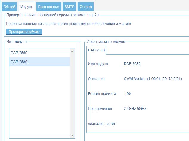

Забыл упомянуть, что модуль установлен.
Буфер обмена01.jpg [ 31.62 KiB | Просмотров: 17445 ]
