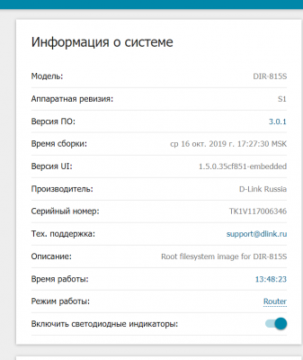

Oleg Mozgunov писал(а):
День добрый. Какая версия ПО установлена на роутере?
День добрый!
Если вы про прошивку - 3.0.1.
Скрин прилагаю.

СообщениеДобавлено: Вс мар 20, 2022 10:09
