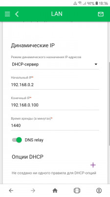

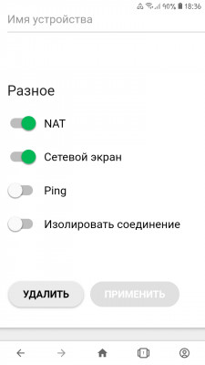

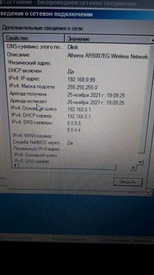

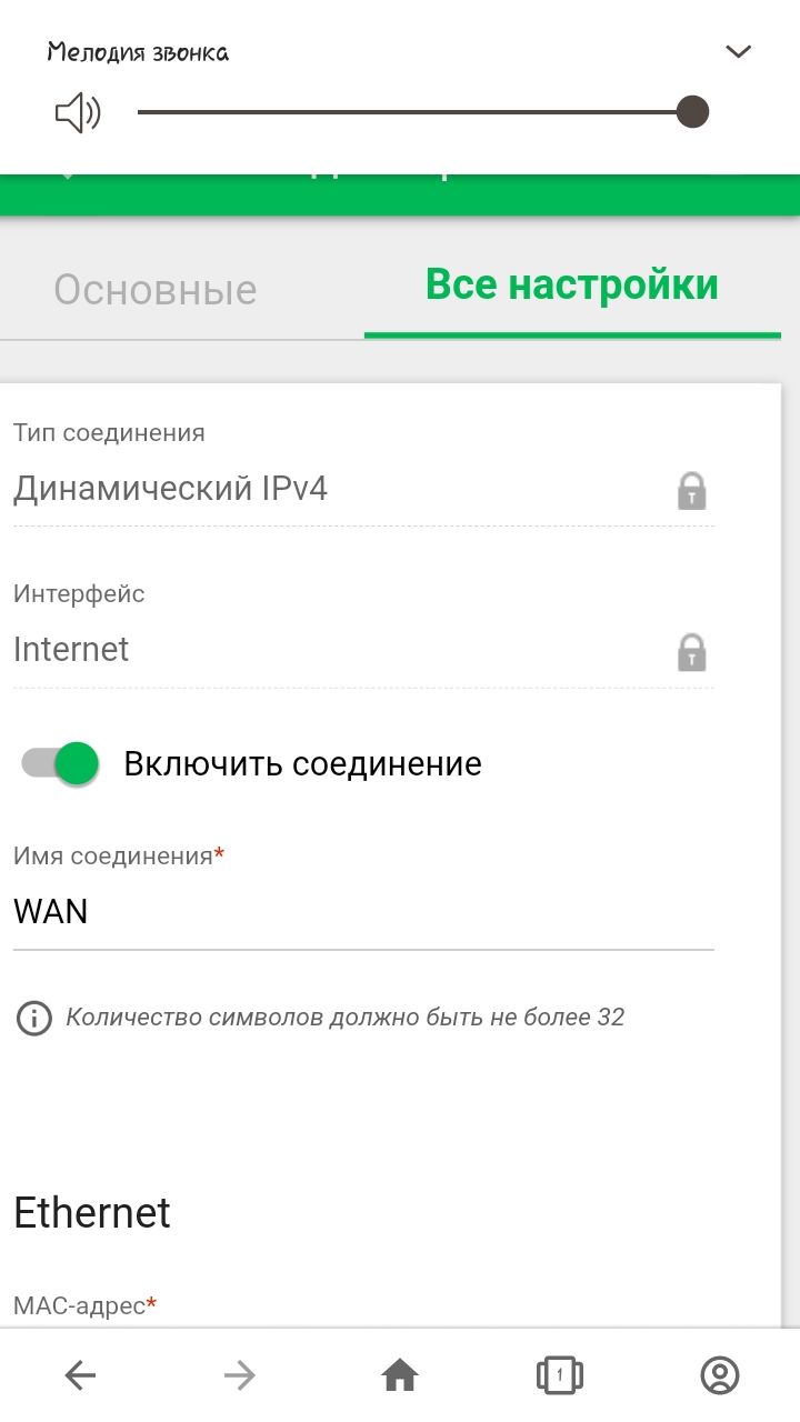

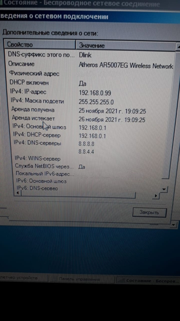

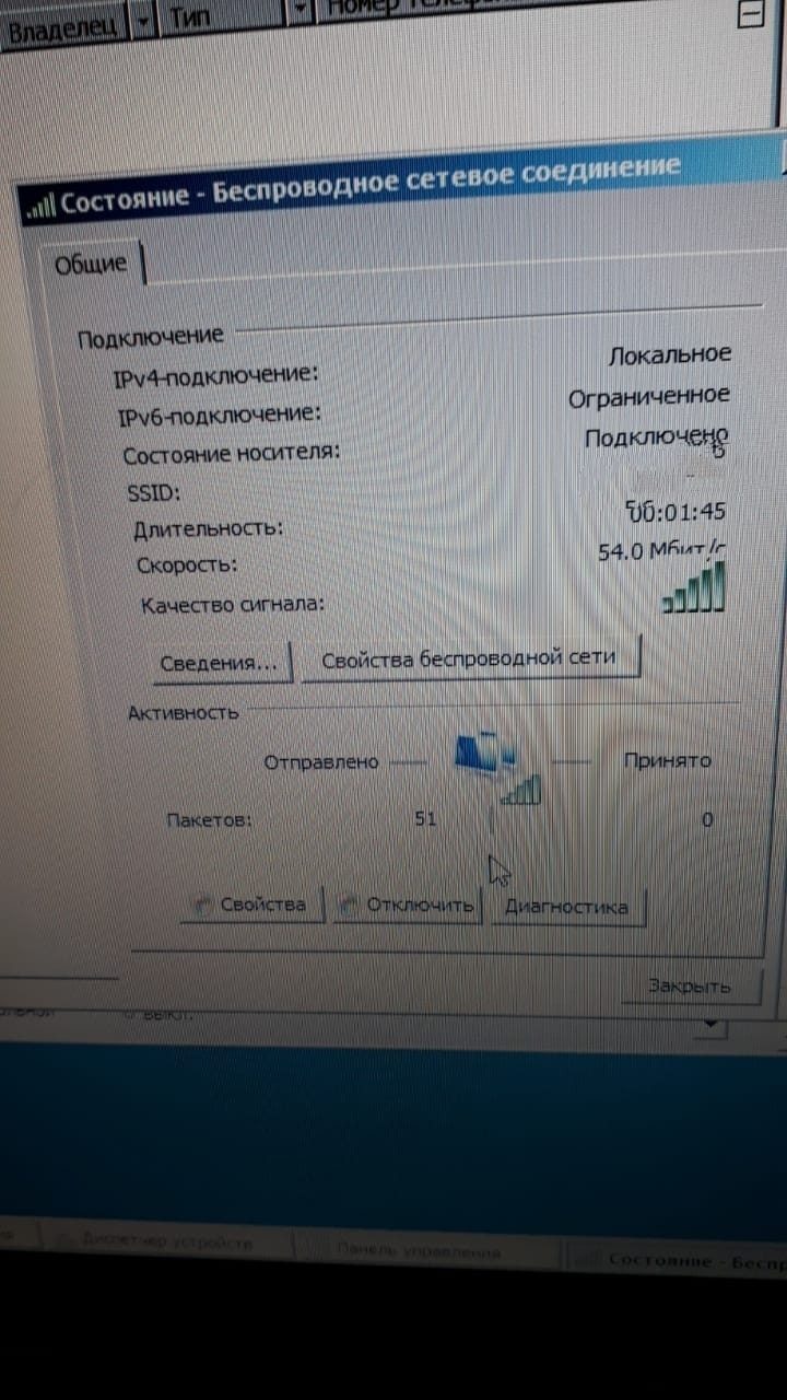

Здравствуйте, прошу помощи!ситуация такая: два ноутбука на квартире 1 работают ок с роутером Tenda. Первый ноут(windows 7) перенесен на кв.2(где роутер от провайдера). там возникает неопознанная сеть. там другой человек что то настроил и заработало. что настроил невозможно узнать. далее этот ноут идет на кв 3 где тоже провайдерский роутер (другой компании) и все ок работает.
Второй же ноут(windows vista) с кв 1 переезжает на кв 3 и проблема неопознанная сеть. делаю вывод что проблема в провайдерских роутерах и можно что то сделать в настройках роутера..но что??
драйвер wifi переустанавливал, ip прописывал везде в свойствах, в роутере тоже. в командной строке сбрасывал настройки ip, что может быть? на обоих ноутах одна и таже защита дело не в ней,но ее тоже отключал. сравнивал настройки двух ноутов все норм..что же можно сделать?
сбрасывал до заводских роутер, через командную удалял профили wifi сетей..в настройках безопасности нет пункта включить совместимость с федеральным стандартом
роутер мегафон dlink dir 825 fr1000-1
про 2 ноута рассказ к тому чтобы понять всю ситуацию..
пинг 192.168.0.1 заданный узел недоступен.
с Tenda F3 все нормально выходит в интернет.
на фото замазал имя сети, физический адрес и локальный ipv6.

СообщениеДобавлено: Сб дек 11, 2021 13:34
Зарегистрирован: Сб дек 11, 2021 13:23
еще скриншоты..
