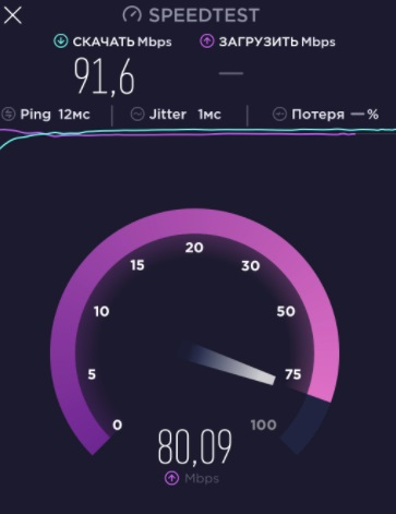

Oleg Mozgunov писал(а):
kvx писал(а):
У меня старый телефон и то 80 Мбит показывает, а новый нет.
Может быть поведаете, что это за устройство?
HUAWEI_P_smart
Screenshot_2.jpg [ 26.37 KiB | Просмотров: 7450 ]
