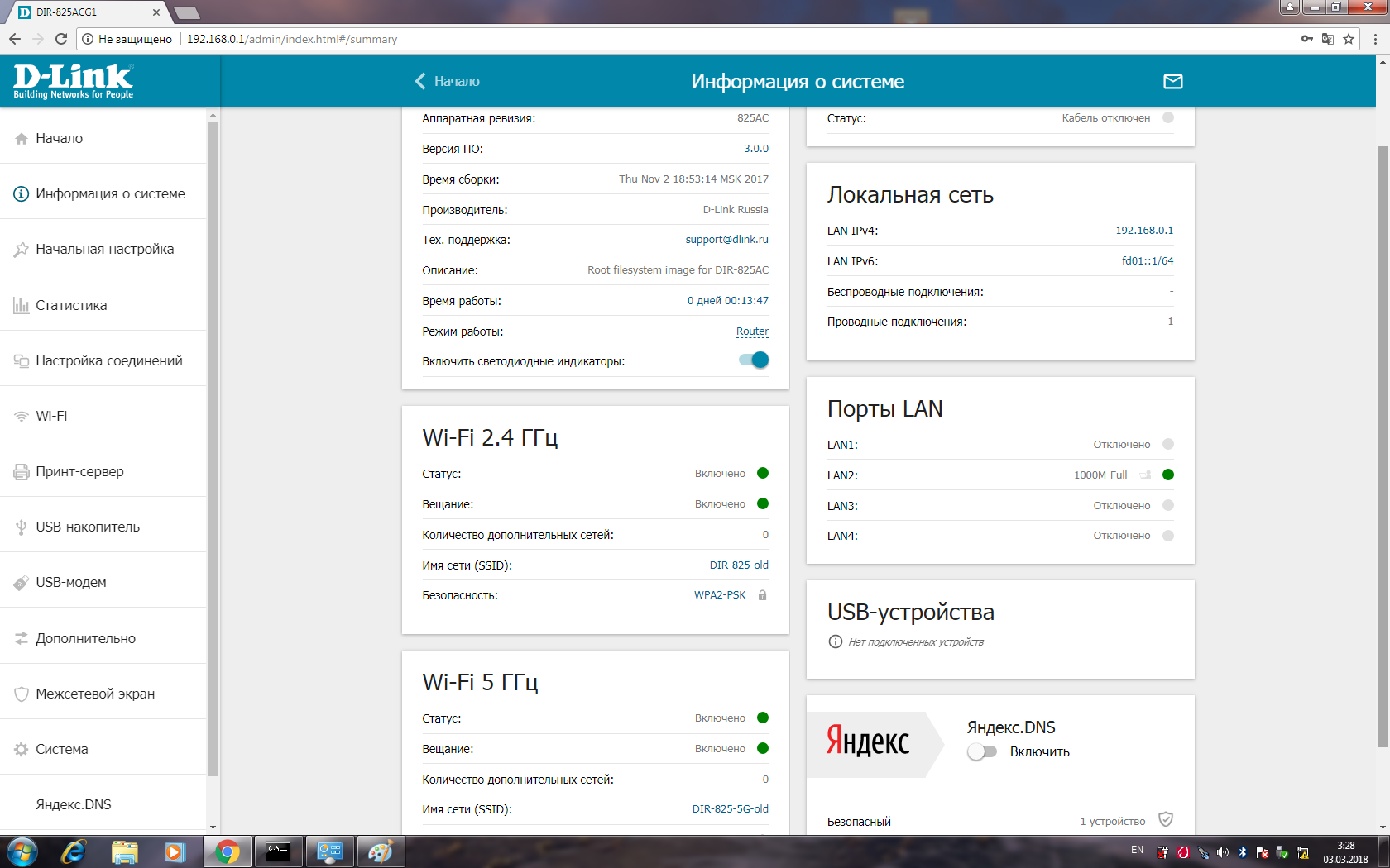

У меня тоже вопрос по поводу выбора канала в режиме "авто". Конкретно интересует роутер DIR-825 G1.
Что имеем:
роутер DIR-825 AC, прошивка 3.0.0(через веб-морду роутер говорит, что прошивка последняя):
old.png [ 229.25 KiB | Просмотров: 24976 ]
роутер DIR-825 G1, прошивка 3.0.3(через веб-морду роутер говорит, что прошивка последняя):
new.png [ 229.31 KiB | Просмотров: 24976 ]
Настраиваю на роутере AC wi-fi(825-old, 825-5G-old) на двух диапазонах. Везде стоит регион "Russian Federation" и выбор канала в автоматическом режиме. С айфона вижу обе сети, подключаюсь без проблем.

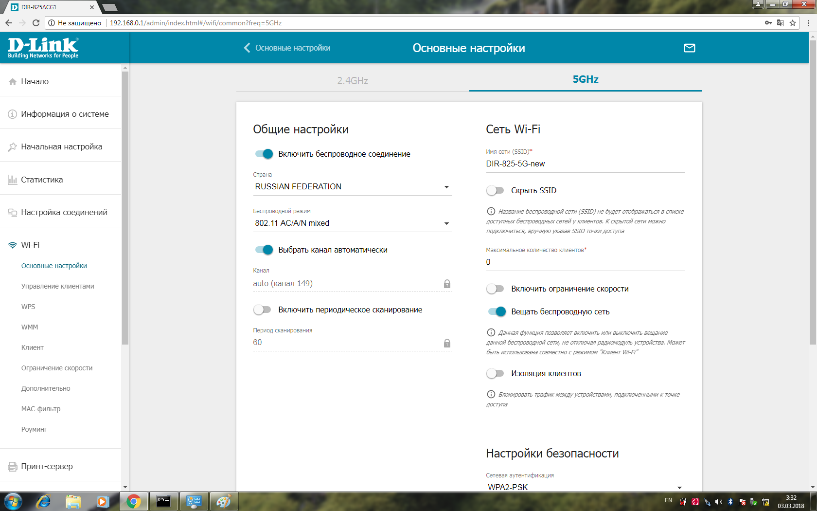

Роутер AC НЕ выключаю. Включаю G1. Тоже настраиваю wi-fi на двух диапазонах(825-new, 825-5G-new). Страна - та же, выбор каналов - авто. Но мой айфон видит только одну новую сеть - на 2,4Ггц(825-new):
скрин тут: https://cloud.mail.ru/public/FDdC/WMrSUDwsN
Иду в настройки роутера G1 и вижу, что вместо каналов для России(36, 40, 44, 48) роутер выбрал канал 149:
new_auto_channel.png [ 240.21 KiB | Просмотров: 24976 ]
Руками меняю канал на 36, и мой айфон успешно видит сеть 825-5G-new и так же успешно к ней подключается:
https://cloud.mail.ru/public/4Gri/RW1K3iC6c
Т.е. если я включаю свой роутер, и он видит в эфире, что уже есть какая-то сеть 5G, то выбор канала выбирается по какой-то непонтяной мне логике. На предыдущих прошивках я такого не замечал.
Как можете прокомментировать и что можете посоветовать по данной ситуации?
Спасибо.
Спасибо.
По поводу автовыбора канала (как на 2.4, так и на 5 ГГц, работает в обоих диапазонах) подробно ответил три поста назад Константин Барбарыкин. Ознакомьтесь, пожалуйста, с этим объяснением и переформулируйте вопрос, если я на него не отвечу ниже.
Канал выбирается наименее загруженный по алгоритму, приведённому ниже.
Сначала анализируются 3 группы (30..48, 52..64, 149..161) и среди них находится группа с минимальным значением загруженности канала (в примере это группа 52..56):
Mar 20 09:23:42 kernel: d-link channel[36+40+44+48] = 2700
Mar 20 09:23:42 kernel: d-link channel[52+56+60+64] = 1640
Mar 20 09:23:42 kernel: d-link channel[149+153+157+161] = 2930
Далее идёт поиск того, какой канал в этой группе загружен меньше всего:
Mar 20 09:23:42 kernel: d-link channel[52] = 590
Mar 20 09:23:42 kernel: d-link channel[56] = 350
Mar 20 09:23:42 kernel: d-link channel[60] = 350
Mar 20 09:23:42 kernel: d-link channel[64] = 350
И он видит 3 одинаково загруженных канала (56, 60 и 64) и выбирает первый канал с минимальным значением из списка, т.е. 56.
Здесь можно отметить, что чаще всего наименее загруженными будут верхняя группа каналов (149+153+157+161).
По поводу того, что 149 канал является "запрещённым в России" (выдержка из http://minsvyaz.ru/ru/events/34748/ - сайт Минкомсвязи России):
Минкомсвязь писал(а):
Решением ГКРЧ также разрешено использование нового диапазона частот 5650–5850 МГц устройствами стандарта IEEE 802.11aс (Wi-Fi). Это позволит использовать канал до 160 МГц внутри зданий при развертывании сетей Wi-Fi стандарта 802.11aс. Также для диапазонов 5150–5350 МГц и 5650–5850 МГц вдвое была повышена допустимая мощность излучения. Теперь она составляет 10 мВт на 1 МГц.
149 канал имеет центральную частоту 5,745 ГГц, что попадает в разрешённый частотный диапазон.
Для того, чтобы у Вас отсутствовали верхние каналы (149 и пр.), на странице Wi-Fi - Основные настройки - Включить дополнительные каналы нужно перевести ползунок в состояние "выключено". На DIR-825AC/G1 данный функционал будет включён в следующем релизе, который в скором времени появится на сайте.
Спасибо. Я прочитал объяснения Константина перед написанием своего соощбщения. Логика выбора в режиме "авто" понятно и логична.
Но всё же. Согласно вашим словам, получается, что роутер G1 считает, что каналы 36, 40, 44, 48 сильно загружены? Но ведь в опыте у меня только одна сеть 5G от роутера AC. Других сетей нет. Положим, что роутер AC занял канал один из 4х "российских" каналов. Значит 3 ещё свободны. Почему G1 выбирает 149 канал, при том, что клиентские устройства, выпущенные для России, разумеется не будут видеть сеть на таком канале?
...будет включён в следующем релизе
А когда планируете выпустить?
СообщениеДобавлено: Вт мар 20, 2018 12:04
Зарегистрирован: Ср май 03, 2017 13:09
Сообщений: 104
"... получается, что роутер G1 считает, что каналы 36, 40, 44, 48 сильно загружены." - нет, не получается. Роутер просто видит, что суммарное значение занятости группы больше, чем у двух других групп с 52 по 64 и со 149 по 161, после чего выбирает ГРУППУ с наименьшей загруженностью, а затем первый максимально не занятый канал.
Релиз планируется в течение 2-3 недель, возможно, месяца.
