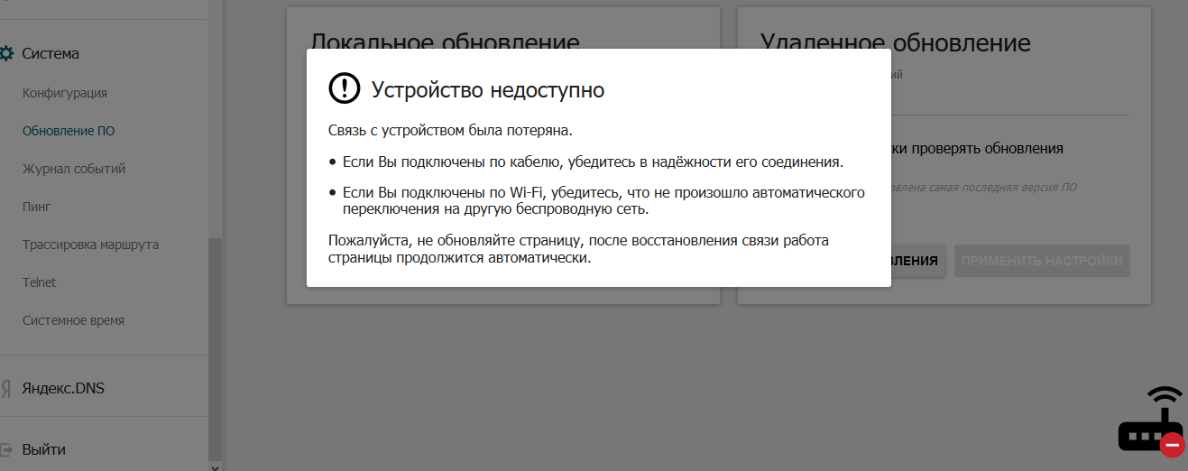

Делал данную процедуру. Не помогает....
Текущая версия ПО: 3.0.4
И такая картинка (во вложении) всплывает почти всегда как захожу в настройки роутера.

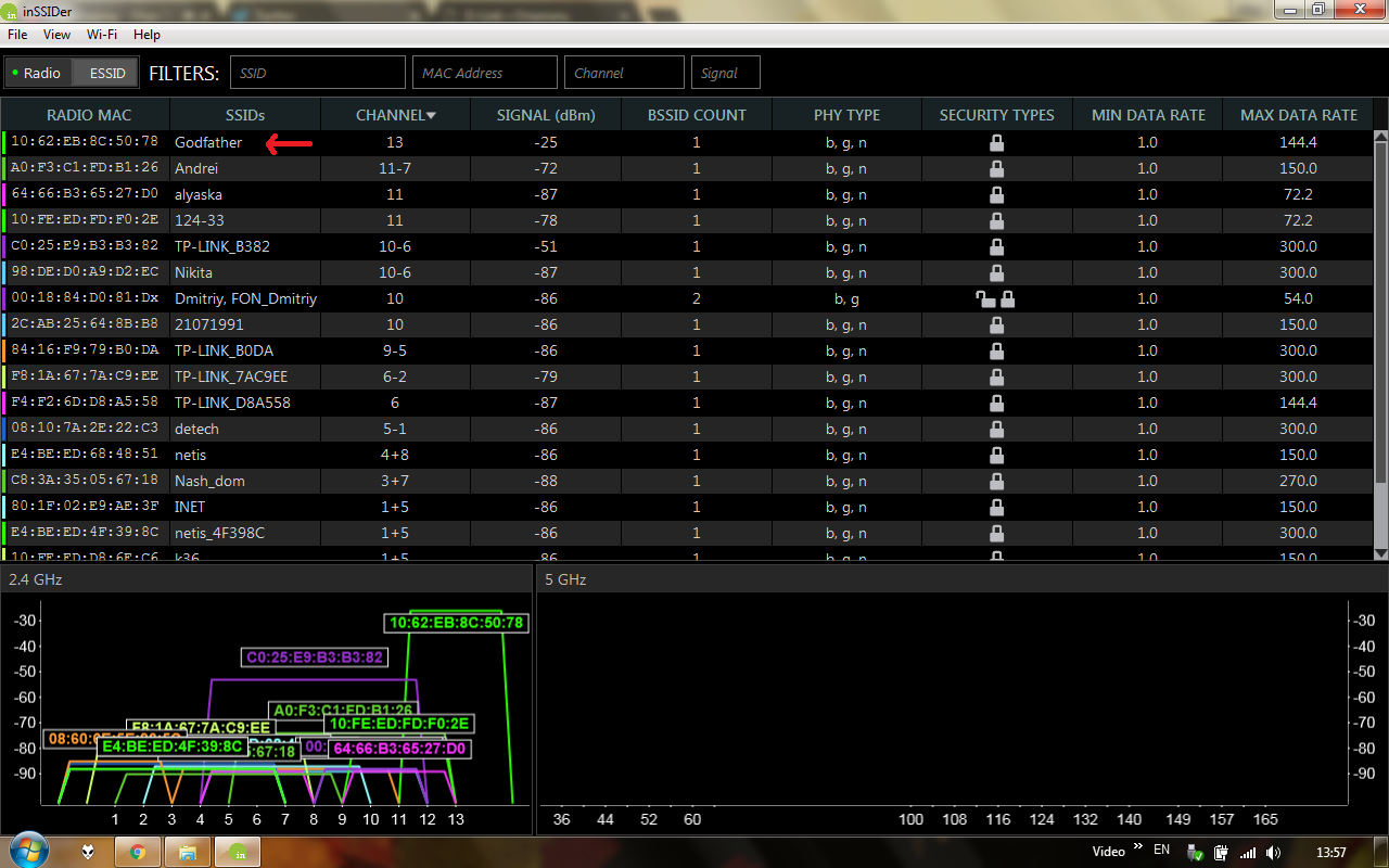

Здравствуйте, хочу проинформировать что это не частный случай olegas777, я столкнулся с точно такой же проблемой, скорость Wi-Fi падает до 0.5~0.7Mbps, происходит это на всех беспроводных устройствах, чтоб восстановить скорость достаточно отключиться от Wi-Fi сети и подключиться заново.
Прошивка стоит 3.0.4, по моим наблюдениям на 3.0.2 эта проблема возникает реже, на данный момент настроил роутер как рекомендовал Sergey Goverdovsky и буду тестировать, но на тоже место ставлю 841 тплинк с OpenWrt, настроеным на тот же 13 канал и никаких проблем нет.
Это не нормально ребят, исправьте пожалуйста в будущих прошивках.
IMG_20180831_134828.jpg [ 99.71 KiB | Просмотров: 55815 ]
inSSIDer.png [ 186.43 KiB | Просмотров: 55815 ]
