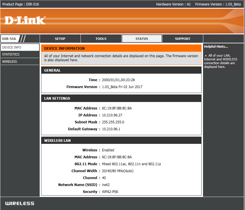

СообщениеДобавлено: Пт июн 22, 2018 08:10
Зарегистрирован: Пт июн 15, 2018 15:07
Выставили на Wi-Fi точке вручную канал 40, DIR-516 в режиме Client подключилась адрес получила (например 10.210.96.27/24), но ПК подключенный к DIR-516 не получает ip, если на нем статикой прописать адрес (например 10.210.96.30/24) и той же сети что получает DIR-516 от точки доступа, то с ПК по проводу адрес 10.210.96.27 пингуется, а шлюз 10.210.96.1 нет.

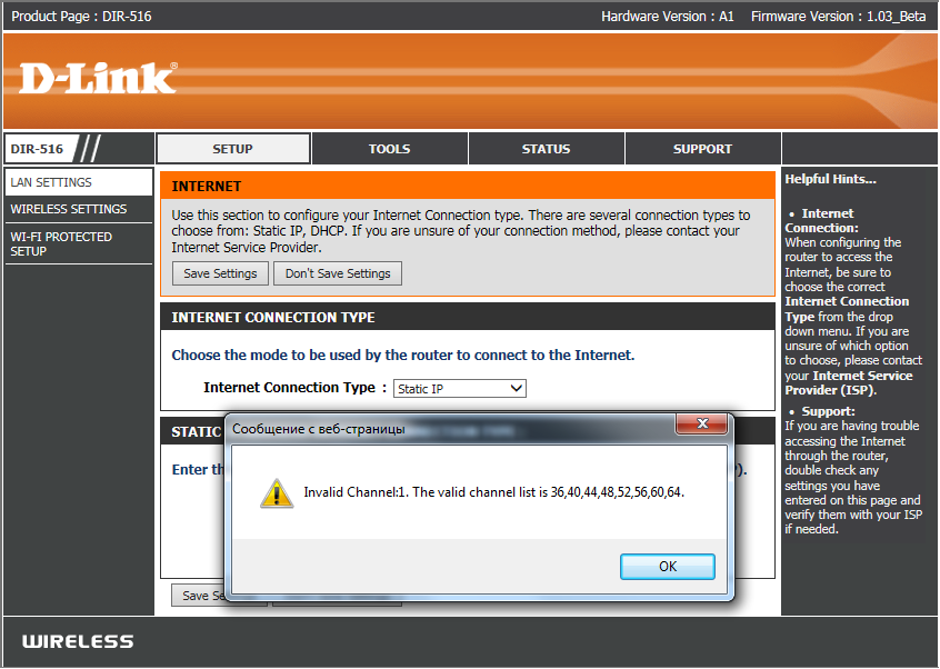

При попытке установить на DIR-516 в Internet Connection Type адрес вручную выходит ошибка

СообщениеДобавлено: Пт июн 22, 2018 15:23
Зарегистрирован: Пн май 15, 2017 12:55
Сообщений: 31
Здравствуйте.
Вы пишите, что DIR-516 получает адрес от вышестоящей точки, а на скриншоте видно, что у Вас выбран статический IP. Убедитесь точно-ли у Вас на вышестоящей точке включен DHCP-сервер.
СообщениеДобавлено: Пт июн 22, 2018 19:38
Komov Andrey писал(а):
Здравствуйте.
На первом скриншоте показана ошибка если пытаться установить статический ip. он не дает сделать статический ip на lan инерфейсе
СообщениеДобавлено: Пн июл 02, 2018 10:00
Сообщений: 31
Здравствуйте.
Попробуйте изменить конфигурацию роутера, используя другой браузер (почистите временные файлы в браузере).
