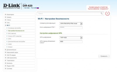

Покажите скриншот настроек безопасности wifi
цшаш.JPG [ 73.44 KiB | Просмотров: 10315 ]
 Заголовок сообщения: Re: DIR-620 wi-fi проблема
СообщениеДобавлено: Вс апр 01, 2018 19:29
Включите сочетание WPA2-PSK - AES. Без всяких "mixed" и "TKIP".
Спасибо. Протестирую, отпишу.

ollegch писал(а):
Не помогло
