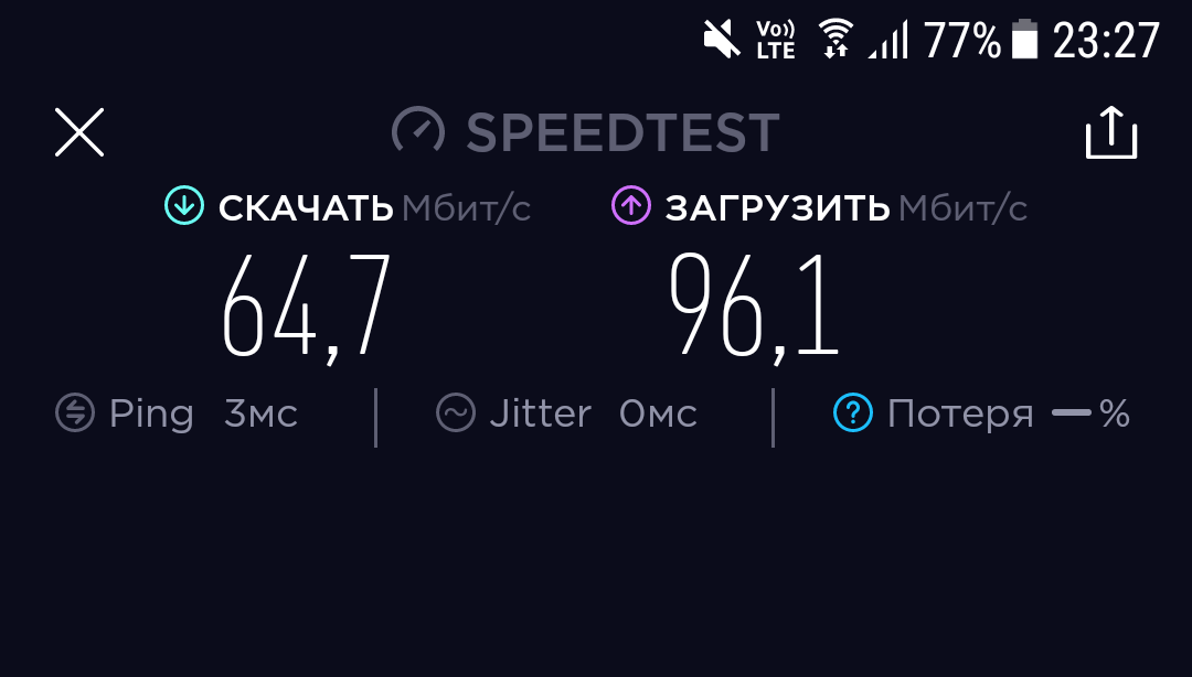

Скорость 5Ггц сети на телефоне.
20180318_232744.png [ 49.59 KiB | Просмотров: 6485 ]

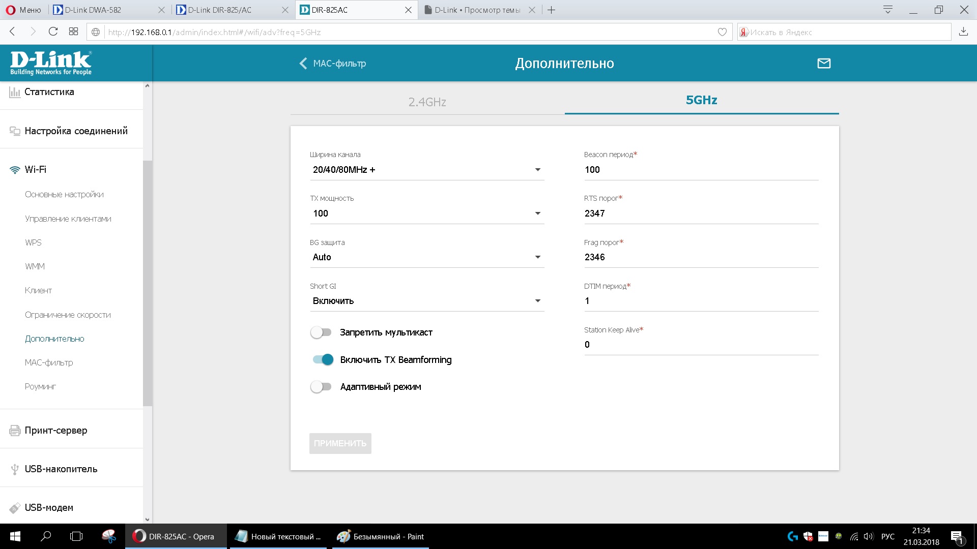

Пришлите скриншот настроек роутера следующих разделов: wifi->Основные настройки, MAC фильтр, Дополнительно
СообщениеДобавлено: Ср мар 21, 2018 21:53
Зарегистрирован: Ср мар 21, 2018 00:14
параметры, которые не упоминались в гайде по настройке сети у провайдера, я не трогал, т.е. как было по умолчанию, так и остались.
скрины:
MAC фильтр.jpg [ 181.91 KiB | Просмотров: 6450 ]
дополнительно.jpg [ 199.64 KiB | Просмотров: 6450 ]
основные настройки.jpg [ 196.08 KiB | Просмотров: 6450 ]

1. Удалите полностью драйвер на ноутбуке, перезагрузите его, поставьте драйвер из этой ссылки http://ftp.dlink.ru/pub/Wireless/DWA-58 ... .02b01.zip. Потом ноутбук еще раз перезагрузите.
2. Если не поможет, проверьте будет ли адаптер подключаться к открытой сети 5ГГц роутера?
