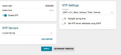

Доброго времени суток!
есть озвученное железо с новья, в режиме точки доступа, ревизия AF1A, прошивка 3.0.0 с сайта.
На странице настройки времени заполнен пояс, ntp сервер, получение времени по DHCP отключено.
Тем не менее время/дата не синхронизируется, всегда после ребута оно становится 01.01.1970 00:00
Для того, что бы привести в чувство точку достаточно просто нажать APPLY
После этого в логе пробегают такие строки :
Jan 2 01:50:24 update_ntpclient[1959]: start
Jan 2 01:50:25 update_ntpclient[1959]: server string: ntpd -S /sbin/ntpevent -p ru.pool.ntp.org&
Jan 2 05:50:25 save config[1966]: saving... at line 176
Jan 2 05:50:25 write[1966]: line 1316
Jan 2 05:50:25 save_to_flash[1966]: file size is 2184
Похоже в прошивке косяк, посмотрите пожалуйста.
Скрин настроек приложен, лог загрузки то же.
dap1360 log ntp prblm.txt [5 KiB]
dap1360 ntp prblm.JPG [ 55.49 KiB | Просмотров: 4777 ]

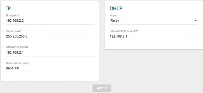

dap1360 ntp prblm-ip set.JPG [ 41.15 KiB | Просмотров: 4777 ]

1. Опишите схему сети, как что подключено.
2. После обновления прошивки сброс к заводским настройкам производили?
СообщениеДобавлено: Пн янв 29, 2018 22:38
Зарегистрирован: Чт янв 25, 2018 22:36
Роутер - свич тупой - из него проводами: DAP-1360/sip-телефон Yealink/ПК
Роутер получает время исправно, но от другого сервака(зашиты жёстко), sip-телефон получает время исправно от
то го же сервера, что указан в dap-1360.
Сброс делался после апгрейда(без него никак - всё тормозит и т.п...)
Вместо имени сервера записал его ip - то же самое, не синхронизируется после ребута. как только нажимаю Apply -
всё прекрасно.
СообщениеДобавлено: Чт фев 01, 2018 16:55
Сообщений: 454
Проблема на новой прошивке 3.0.0 проявилась, заявку отправили разработчикам. На почту вам отправили тестувую версию прошивки, где данная проблема исправлена.
