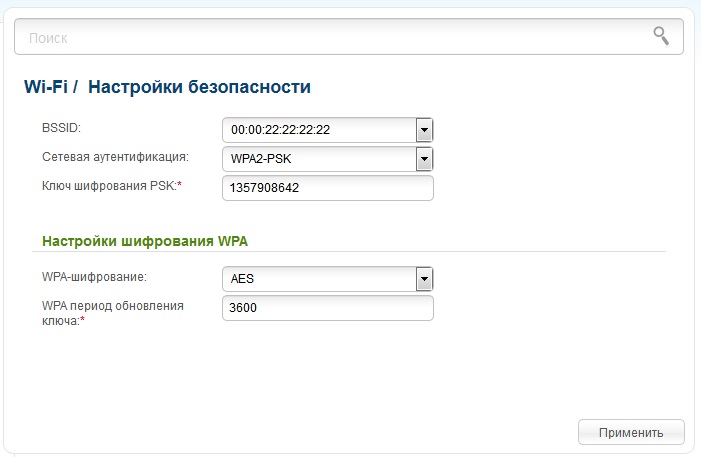

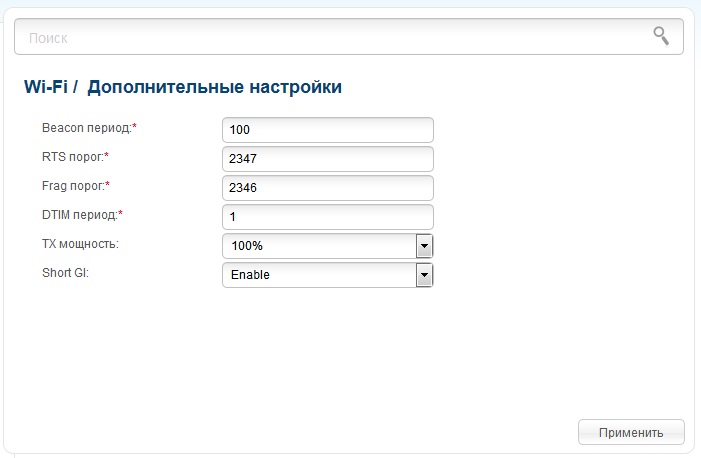

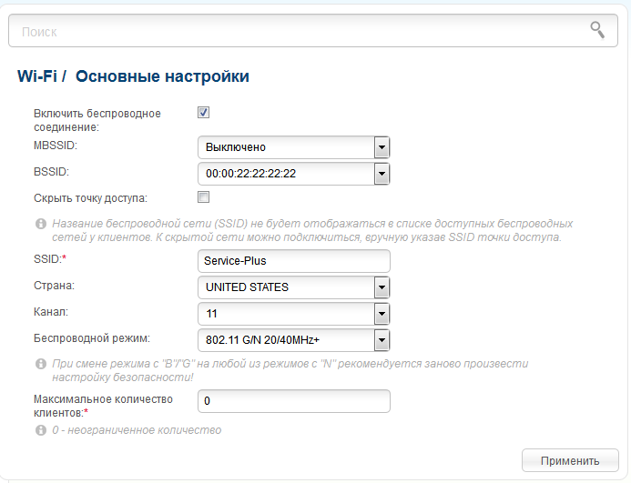

1. Прошивка 2.6.1
2. Настройки практически стандартные
dir632-1.png [ 23.64 KiB | Просмотров: 6585 ]
dir632-2.jpg [ 44.55 KiB | Просмотров: 6585 ]
dir632-3.jpg [ 35.58 KiB | Просмотров: 6585 ]
3. Диапазон достаточно загружен, канал как раз выбран на основании сканирования Inssuder
4. Удаленность не большая порядка 6-8м, связь именно этого ноутбука почти прямая, остальных через стену и там проблем нет
5. Проблема именно на этом ноуте, на остальных устройствах все стабильно. Бывает немного просаживается скорость, но не заметно для пользователя. Было замечено только при тестировании всей ситуации.

yandex-lexa писал(а):
1. Прошивка 2.6.1
1. В разделе wi-fi->Основные настройки установите страну Российская Федерация. Еще в строчке Беспроводный режим проверьте варианты 802.11G/N 20/40MHz- или 802.11G/N 20MGhz.
2. В разделе wi-fi->Настройки безопасности для теста можно попробовать в строчке Сетевая аутентификация выбрать вариант Open. Проверить работу wi-fi, когда шифрование отсутствует.
3. Можете зайти в раздел wi-fi->MAC фильтр, там посмотрите, если выбран какой-либо режим ограничения (разрешить или запретить), выберите значение отключить.
4. Еще как вариант данный ноутбук можно проверить, как он будет работать с каким-нибудь другим роутером или точкой. Если там будет с ним наблюдаться проблема, то проблема в ноутбуке.
