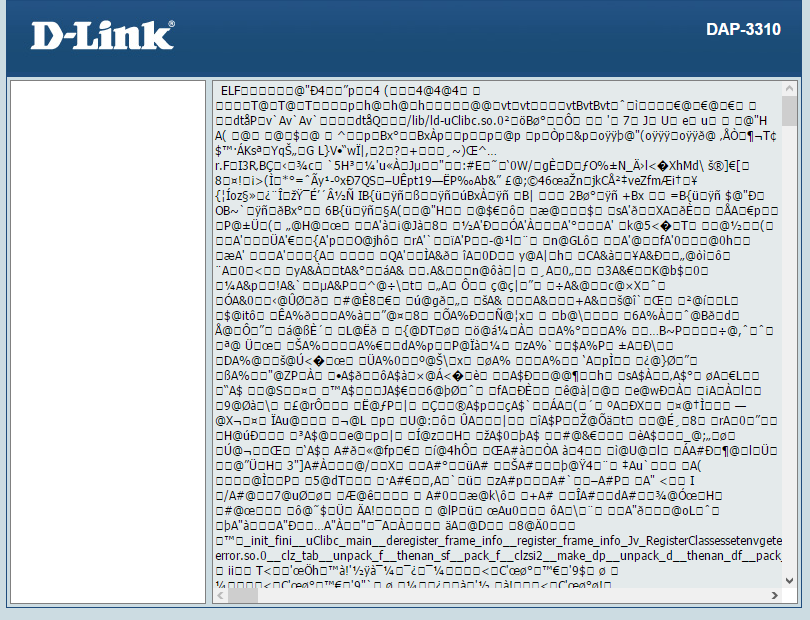

Всем доброго дня. Есть 2 точки DAP 3310, верой и правдой служившие мостом несколько лет, пока одна из точек не приказала долго жить. Симптомы - горят все светодиоды.
Точка ни на что не отвечала, в консоли тишина. Первая мысль - мертвая флеш. Снимаю fullflash dump и заливаю на труп. Труп оживает, всё ок.
Теперь на руках 2 клона. Ни в uboot, ни в консоли, ни в гуе - нигде нельзя сменить mac. Ну, делать нечего, лезу в дамп и исправляю маки на те, что на шильдике вчерашнего полутрупа, заливаю и всё. Вебинтерфейс похож не пойми на что, а в консоли по окончанию загрузки появилось желанное

Итак, товарищи знатоки, помогите с проблемой. Вбить старые данные или сгенерировать новые. Или рабочим дампом поделитесь (тот, что по сети гуляет - битый).
Комментарий к файлу: GUI
2017-02-15_15-16-43.png [ 80.06 KiB | Просмотров: 5443 ]
UPD.
Так как принципиальна работа, но не принципиальны правильные маки и серийники, просто отрезал ART от битого интернетовского дампа,
вставил на слитый с рабочей точки и всё заработало. Дамп свой и комбинированный с другим ARTом прилагаю.
