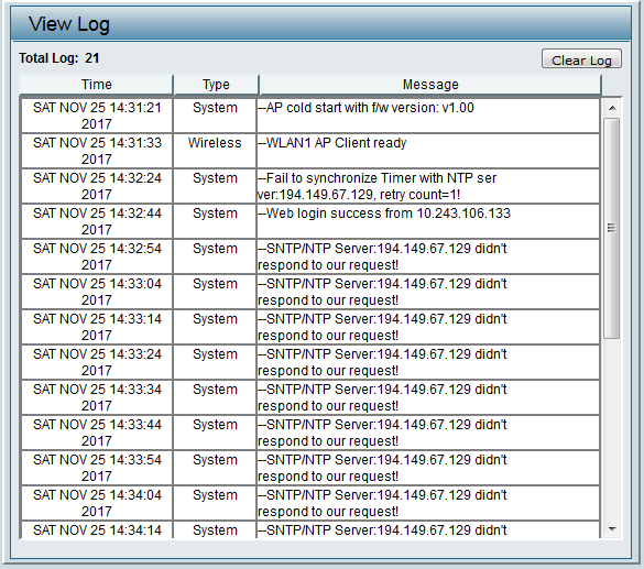

DAP-3220 зависает web-интерфейс при попытке синхронизироваться с ntp сервером.
Загрузка страниц web-интерфейса точки от 1 до 10 минут.
Рандомно, через 10-20 минут web-интерфейс перестаёт отвечать, выход - только ребут по питанию.
Отключить в настройках синхронизацию не удаётся, приходится делать общий сброс.
Точка доступа в режиме клиента работать продолжает стабильно (трафик через неё ходит без задержек).
Пробовал на: DAP3220-v100-rc257.tfp и DAP3220-v110-rc331.tfp
Более новых прошивок нет?
В режиме клиента, при наличии нескольких одноимённых точек доступа, автоматически подключается к той, сигнал у которой выше. Как можно принудительно указать мак адрес конкретной точки доступа?
3220-ntp.png [ 25.06 KiB | Просмотров: 4907 ]

Здравствуйте,
1. Сброс к заводским настройкам делали после перепрошивки точки?
2. Более новых прошивок на нее нет.
3. По поводу последнего вопроса, попробуйте в строчке Root AP MAC Address указать MAC адрес того устройства, к которому необходимо подключаться.

1. Да. Сброс после каждой прошивки.
3. Дело в том, что поле для ввода/редактирования адреса не доступно.
СообщениеДобавлено: Пн ноя 27, 2017 20:23
Другим браузером пробовал? Думаю, IE надо попробовать.
СообщениеДобавлено: Ср ноя 29, 2017 00:00
Зарегистрирован: Пн авг 11, 2008 00:40
Сообщений: 71
Откуда: Vladimir
Разницы от браузера нет. Поле для редактирования не доступно. Можно только выбрать точки доступа из списка сканирования сети.
