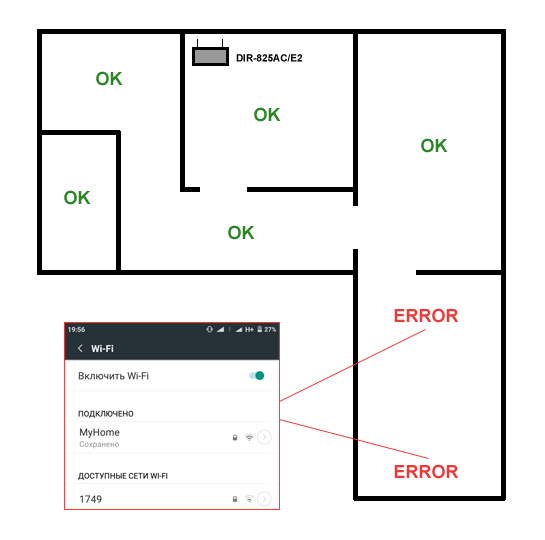

Наблюдается проблема с сабжем, прослужил то меньше полугода и ремонт (может понадобится RMA: 10038933, s/n: QXBU1G4003774 ), но суть теперь не в этом...
Проблема в дальней комнате квартиры (68м2 если что), в общем мобильные устройства четко видят хороший сигнал 2,4Гг, но при попытке подключения пишут "Подключение-Соединение-Сохранено" и всё, при чем, что сигнал "Отличный". Иногда, если при подключенном зайти в дальнюю комнату, соединение работает, но буквально меньше, чем через минуту обрывается, хотя видит полную антенну.
С другими устройствами такая же песня. В абсолютно таких же условиях старенький DIR-300 трудился без сбоев много лет, при чем его слабенький, но сигнал ловил сосед двумя этажами ниже. Проблема не в девайсах, с другими роутерами работают даже при слабых сигналах на больших расстояниях.
Пробовал на прошивках 2.5.39, 2.5.35 и тестовой найтли 3.0.0.
Увеличивал и уменьшал сигнал роутера, менял частоты, отключал 5Гг.
Подскажите, в чем может быть проблема? Снова в ремонт или это програмный косяк?

Установите в настройках роутера мощность 100%, подключите клиентов и проверьте уровень сигнала от них в самом роутере (раздел Wi-fi > Список клиентов/управление клиентами) в комнатах, а которых все хорошо работает и в комнате, где есть проблемы со связью. Возможно, плохая связь возникает из-за низкого уровня "обратного сигнала" от клиентов до роутера.
Или есть помехи от стороннего оборудования, которые мешают работе wifi сети.
Если это возможно, то проверьте работу DIR-825AC в другом месте.

Повторю, проблема в том, что старый DIR-300 в таких условиях (и даже хуже) вполне удачно работает, только вот скорость маловата.
