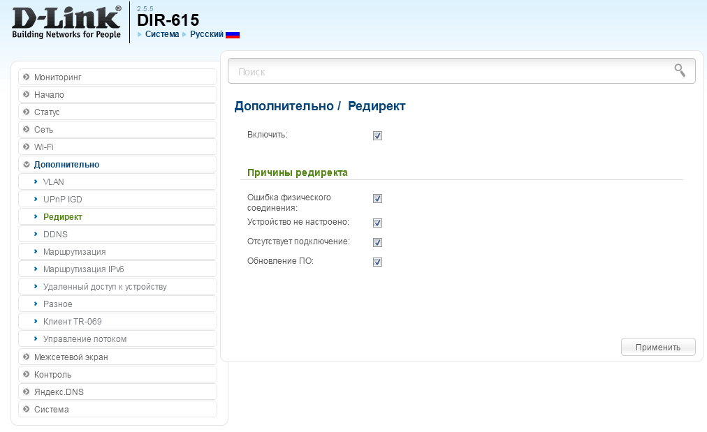

Oleg Mozgunov писал(а):
NemoSUN, в разделе ДОПОЛНИТЕЛЬНО - ПЕРЕАДРЕСАЦИЯ, выключите переадресацию
В этом разделе ПРЕАДРЕСАЦИЯ нет. Есть Редирект и маршрутизация.
Untitled-1.gif [ 25.79 KiB | Просмотров: 11823 ]
 Заголовок сообщения: Re: DIR-615S не даёт доступ по WiFi
СообщениеДобавлено: Пт июл 28, 2017 11:46
Я так думаю, что это Редирект.
СообщениеДобавлено: Пт июл 28, 2017 11:54
Зарегистрирован: Пн янв 29, 2007 04:29
Сообщений: 30
Так я картинку как раз РЕДИРЕКТ прицепил тут. Там всё включено.
СообщениеДобавлено: Пт июл 28, 2017 12:04
NemoSUN писал(а):
Так Олег советует ВЫКЛЮЧИТЬ))
СообщениеДобавлено: Пт июл 28, 2017 13:16
Сообщений: 30
Выключил. Всё равно не работает. Но что странно, если адрес htttp, то идёт отказ, если https, то прохожу. И сеть, также как и раньше, через пару минут отваливается.
