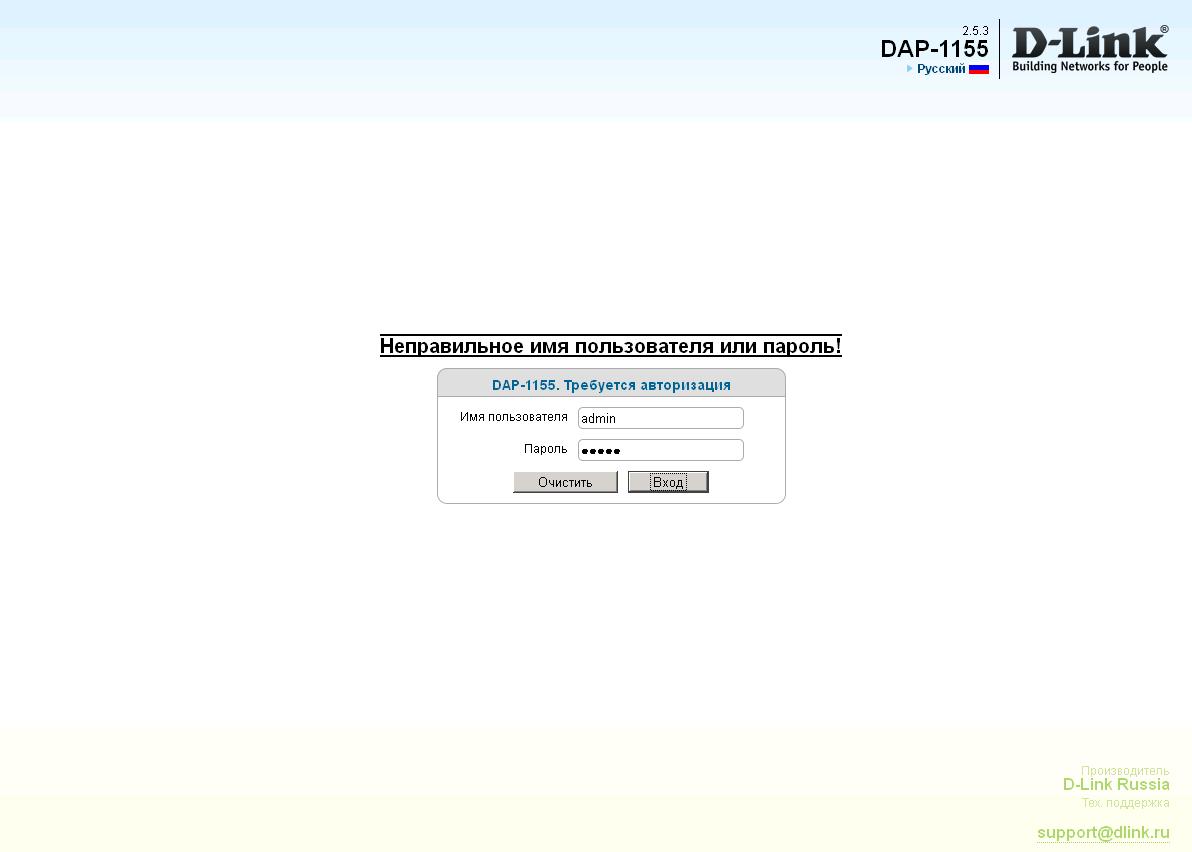

Знакомый принес в качестве подарочного хлама кучу своих старых ADSL-модемов и среди них коробка с DAP-1155. Вобщем-то новый, всё аккуратно уложено. Удивился. Неужели он ему не нужен? Начал щупать. Прошивка 2.5.3. Значит кто-то ему ее заливал. Пробую admin:admin и т.д. Хрен там. Пробую кнопку ресет. Не работает. Ресет 30/30/30 тоже безрезультатно. Роутер даже не реагирует. Вобщем, судя по всему, кто-то его проапгрейдил и забыл пароль, а Reset не работает. Вот он от него и избавился.
Есть возможность каким-либо образом все-же попасть в интерфейс настройки? Роутер совсем новый. Не хотелось бы просто так в утиль...

Цитата из мануала: "Для сброса настроек к заводским установкам: при включенном устройстве нажмите кнопку, удерживайте 15 секунд и отпустите."
ftp://ftp.dlink.ru/pub/Wireless/DAP-115 ... .15_RU.pdf (стр.11)
Вы так делали?

Да, делали. Кнопка Reset там работает как Reset и как WPS, в зависимости от длительности нажатия.
Не работает ни то, ни другое...
Жаль. Роутер совсем новый.

Может он требует установить новый пароль после сброса? admin не прокатит. Скриншот можете показать?
Судя по всему, после обновления прошивки пароль уже поменяли, так как не запрашивает смену пароля.
Дело в том, что он не реагирует на нажатие Reset. Ни короткое, ни длительное нажатие, ни 30/30/30 - никаких изменений.
Тут, судя по всему, только инженерный пароль поможет. Если вообще есть на эту модель.
Вот скриншот.

Добрый день,
Можно попробовать еще один вариант сброса настроек:
Отключите питание, нажмите ресет, включите питание и отпустите ресет примерно через 5 секунд - устройство должно восстановить настройки по умолчанию.
Если держать кнопку ресет нажатой дольше (7-10 секунд), то включится аварийный режим для загрузки ПО.
