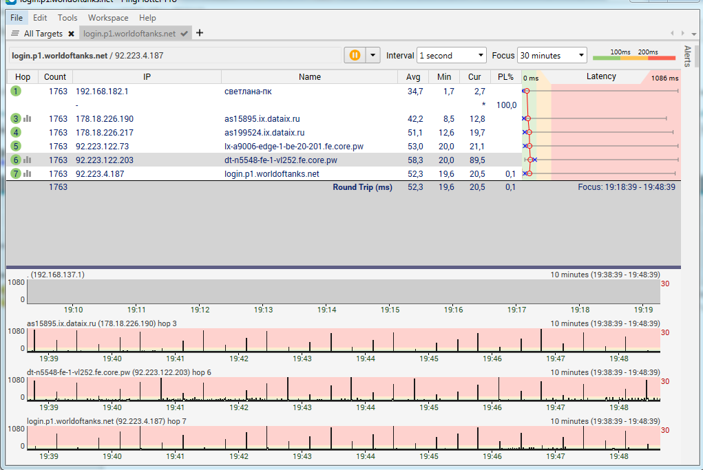

Здравствуйте. Использую устройство D-Link DWA-125 для раздачи беспроводного сигнала с персонального компьютера. После покупки устройство справлялось с задачей прекрасно, а сейчас почему-то начал скакать пинг через определенные промежутки времени. С 30-40 он подскакивает до 1000, а то и больше. Не могу понять в чем может быть проблема?
К ПК подключен кабель, пинг на нем стабильный. Подключаюсь к нему с ноутбука, проверяю с помощью программы PingPlotter, где и наблюдаю постоянные скачки пинга.
Комментарий к файлу: Вот картинка с программы PingPlotter
Снимок.PNG [ 102.45 KiB | Просмотров: 3254 ]

Добрый день,
Проверьте канал беспроводной сети, на которой работает Ваш адаптер DWA-125 - если на этом же канале (или на соседних) много сторонних wifi сетей, то они могут создавать помехи для Вашей сети. Выберите для Вашей сети наиболее свободный от помех канал.

Mikhail Lesnikov писал(а):
Добрый день,
А как можно поменять каналы на DWA-125? Я не могу понять как подключиться к самому устройству, ведь это же не роутер.
