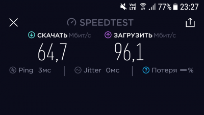

Скорость 5Ггц сети на телефоне.
20180318_232744.png [ 49.59 KiB | Просмотров: 6753 ]

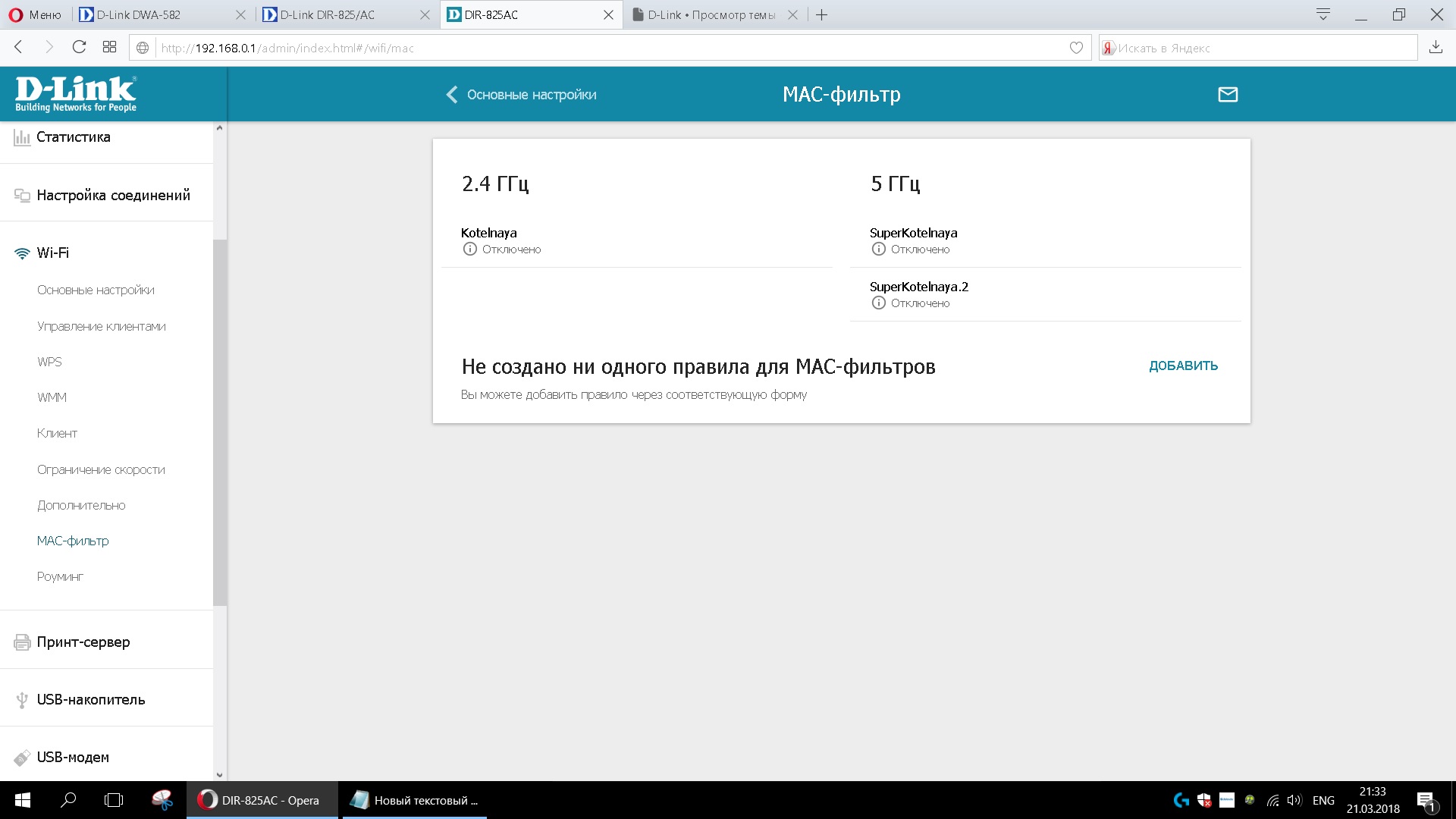

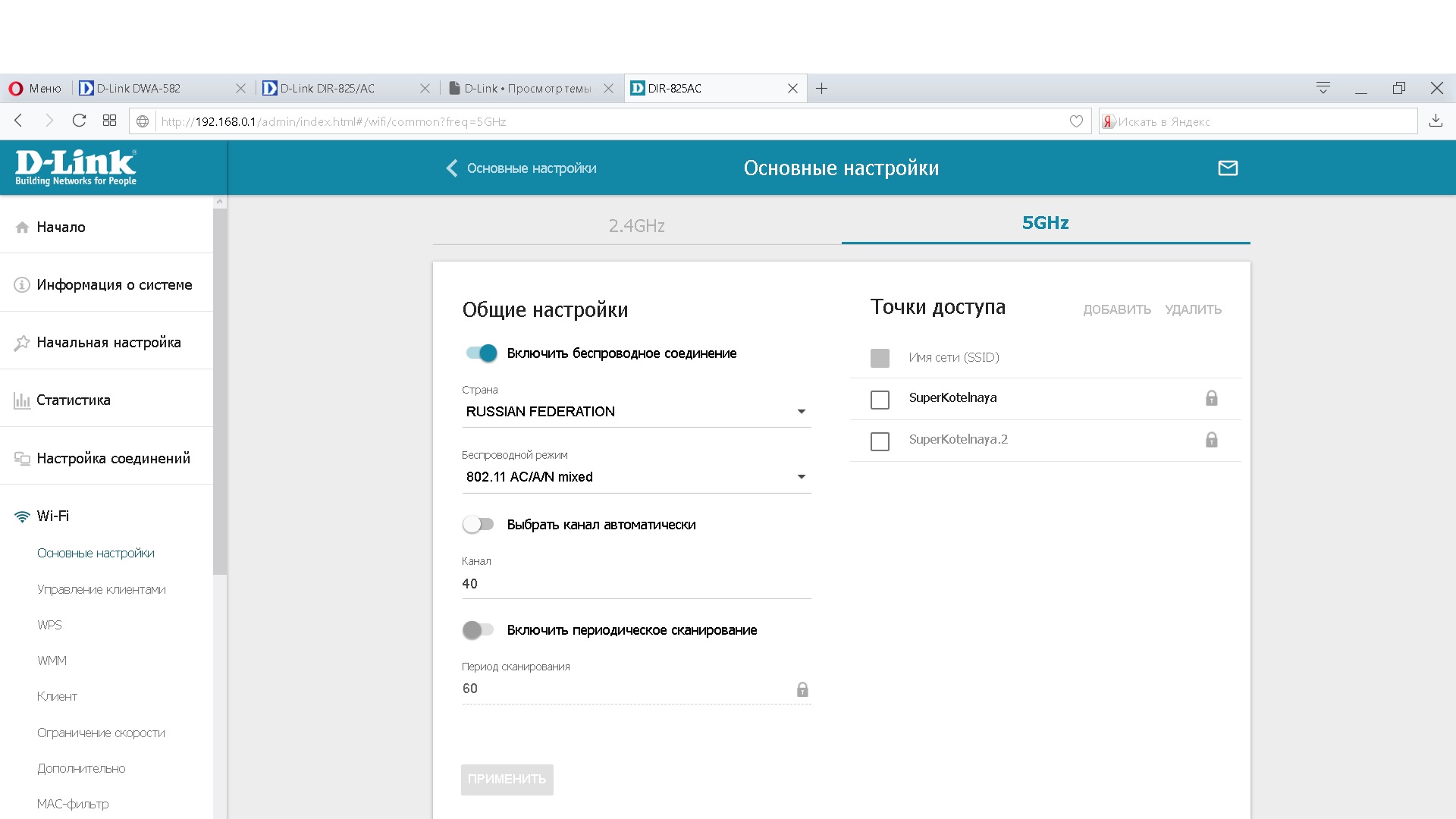

Пришлите скриншот настроек роутера следующих разделов: wifi->Основные настройки, MAC фильтр, Дополнительно

параметры, которые не упоминались в гайде по настройке сети у провайдера, я не трогал, т.е. как было по умолчанию, так и остались.
скрины:
MAC фильтр.jpg [ 181.91 KiB | Просмотров: 6718 ]
основные настройки.jpg [ 196.08 KiB | Просмотров: 6718 ]
