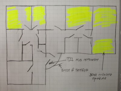

СообщениеДобавлено: Чт фев 09, 2017 13:31
Зарегистрирован: Ср окт 10, 2007 15:21
Сообщений: 310
без соблюдения маштаба, но как смог от руки накидал,
под плохим приемом понимается потеря связи периодически.

СообщениеДобавлено: Чт фев 09, 2017 16:55
Зарегистрирован: Пт ноя 27, 2015 10:39
Сообщений: 375
Все вряд ли покроет и DWL-6600/8610, т.к., очень много препятствий на пути следования, которые вносят значимые затухания, но можно к ним присмотреться.
"Про запас" можно рассматривать варианты: DWL-6600 (но сейчас она уже снята с производства и распродаются остатки. сложно будет найти), DAP-2690 или DAP-2695. На данных ТД съемные антенны => можно будет усилить сигнал накрутив 8dBi антенны
