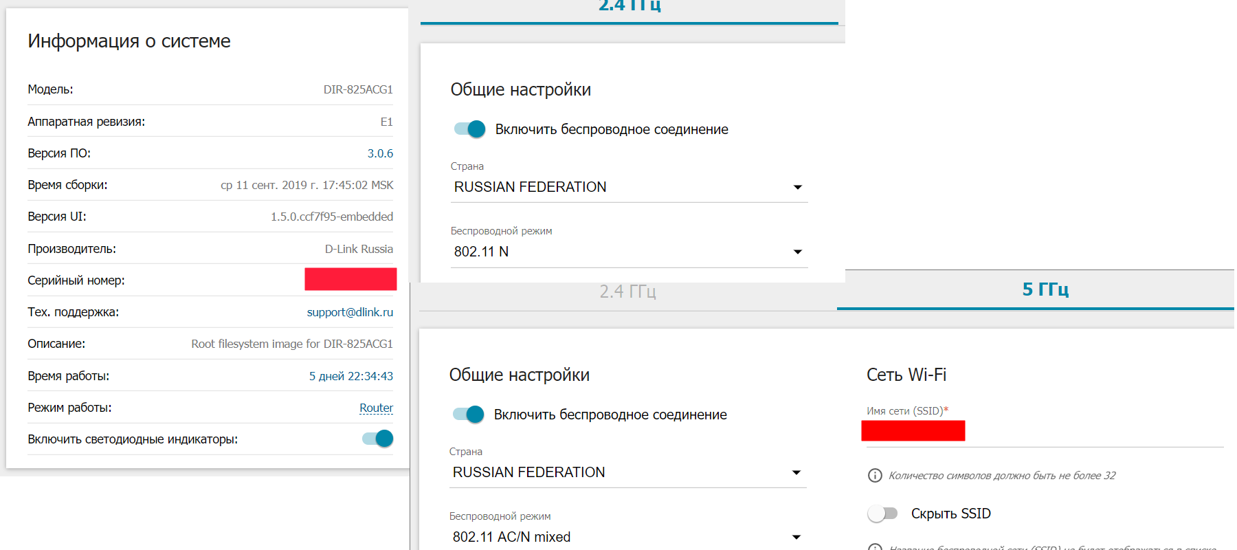

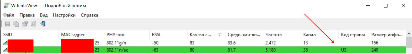

Попался в руки роутер с Ростелекомовской прошивкой для оператора Onlime DIR-825/AC/E1. Модель с двумя антеннами.
Началось с того, что точку 5GHz не видел MacBook Pro. Как устроена фильтрация сетей на маке - отдельная песня.
Оказалось, что роутер для точки 2.4Ghz вещал CC="" (пустой), а для 5GHz CC="US" вне зависимости от настройки страны в соответствующих разделах.
У сетей тут и далее настроен разный SSID и BSSID - видны как разные точки доступа.
После многочисленных попыток поправить ситуацию на родной прошивке, роутер был обновлен прошивкой с официального FTP (без проблем)
http://ftp.dlink.ru/pub/Router/DIR-825_AC_E1A/Firmware/
обращаю внимание, что в данной папке лежат сборки для G1A, а не E1. Теперь прошивка обозначает себя как DIR-825ACG1.
Далее был hard reset и последующая насройка с нуля.
Смена country code в точках доступа так и не заработала.
Смена на US или любую другую страну не влияет на вещание (кроме ограничения выборка канала), при этом выбор канала работает. Рестарт роутера не помогает. Параметры проверял через встроенный отчет MacOS и WifiInfoView. См аттач
Можно ли поменять в обход UI через telnet или правильной прошивкой? В идеале надо послать пустой Country Code (или RU).
