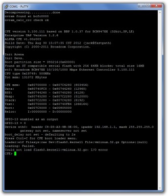

После загрузки прошивки устройство не работает. По ip-адресу не определянтся. При включенинии индикатор power - красный, при подключении кабеля во вход Lan - зеленый. При подключении через консоль выдает набор символов в PuTTY (файл во вложении).

скорость подбирайте ...

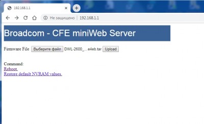

Помогите, плжалуйста. Не могу залить прошивку на DWL-2600AP. Есть возможность подключиться к ней по адресу, но прошивка не загружается. Через консоль подключился, но не знаю, что делать. Жду совета.

Проблема была решена отправкой устройства в сервисный центр D-link, где точку доступа прошили при помощи программатора. Всем спасибо. Тема закрыта.
