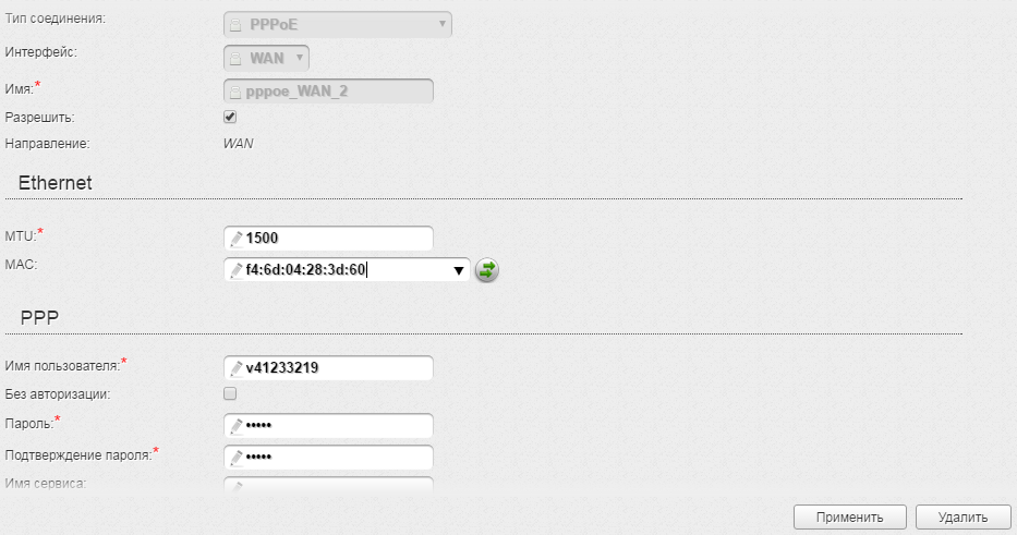

Приветствую. Приобрел на днях dap1155, дабы раздать на телефоны, настроил и радовался. Но после заметил, что происходит обрыв связи с примерно равными интервалами в 5 минут.
Соединение почти сразу возобновляется. В браузере и не заметно, а в играх не дает играть.
Компьютер к ТД кабелем. При подключении кабеля напрямую в компьютер проблем нет.
постарался форум прошерстить, похожего не нашел.
Прошу помощи, ибо очень нужно и раздавать на телефоны, а не только втыкать в комп, выкидывая ТД.
Версия прошивки 2.0.10
Примерно так выглядит лог, если взять 5 минут
и сразу несколько скринов

02.png [ 77.37 KiB | Просмотров: 4532 ]
00.png [ 78.32 KiB | Просмотров: 4532 ]
01.png [ 73.25 KiB | Просмотров: 4532 ]

Jan 1 01:04:37 pppd[249]: Connect: ppp0 <--> eth1
Jan 1 01:04:40 pppd[249]: CHAP authentication succeeded: (bal_limit=-510 balance=145.16) Ok, M-PM-=M-PM-8M-QM-^GM-PM-5M-PM-3M-PM-> M-QM-^A M-PM-=M-PM-8M-PM-< M-PM-4M-PM-5M-PM-;M-PM-0M-QM-^BM-QM-^L M-PM-=M-PM-5 M-PM-=M-PM-0M-PM-4M-PM->.
Доброе утро,
Обновите версию ПО до последней: http://dlink.ru/ru/products/2/1670_d.html
СообщениеДобавлено: Вт ноя 01, 2016 12:26
Зарегистрирован: Вт ноя 01, 2016 12:19
По собственному опыту могу посоветовать прошивку 2.5.2. На ней проблем со стабильностью не было, в особенности wifi именно на этой прошивке работал без провалов по скорости. На всех других включая 2.5.3 wifi через определенный промежуток времени снижал скорость до 5-10 Мбит/с и это при отсутствии других wifi точек поблизости.
