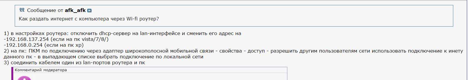

Vladimir22
На просторах интернета нашел вот такой вариант:
Комментарий к файлу: 111
111.jpg [ 45.55 KiB | Просмотров: 6611 ]
Очень похоже на тот вариант настройки товарищем- сам я не видел и не присутствовал,всё со слов дочери...

sergeevichev писал(а):
Vladimir22
Проффит !
Vladimir22
Проффит !
а я бы поискал роутер под модем - если таковой есть . не у длинка - а у других . наверняка что то найдется
А я бы не стал советовать этого делать.Для начала, я бы внимательно прочитал вопрос и уяснил его суть,что требуется топикстартеру, как это сделали на форуме,ответ человека с него я приложил в предыдущем сообщении... :mrgreen:
Сейчас есть готовые технические решения от разных производителей, в том числе и от длинка,возможно для себя я так бы и поступил...
Но!!! ,требуется именно то, что описано в вопросе.
На данный момент проблема решена, хоть и без участия этого профильного форума, высокопарные выпады - не в счёт! :wink:
