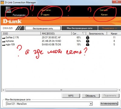

При покупке системника, в нем уже был установлен сетевой адаптер D-Link DWA-525 с установкой драйверов. Сейчас возникла потребность в нем, чтоб он мог давать Wi-Fi. Но толком не ясно как. Как настроить его правильно
- в диспетчере устройств-сетевые адаптеры имеется что он установлен D-Link DWA-525 Wireles N150 Desktop Adapter

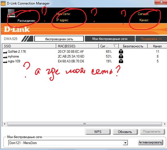

В программе Wireless Connection Manager создал подключение, пишет что ждет подключения пользователей, но вверху программы все равно пишет разъединен и интернета нет.
вай_5.jpg [ 81.39 KiB | Просмотров: 5046 ]

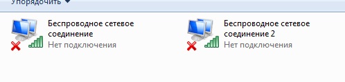

В сетевых подключениях пишет стоит красный крестик
вай_1.jpg [ 16.28 KiB | Просмотров: 5046 ]

Доброе утро,
Wireless Connection Manager - предназначен для подключения к существующим беспроводным сетям. То, что Вы сделали - обычный профиль для подключения к скрытой беспроводной сети или для подключения к сети вручную.
Штатных средств для переключения WiFi адаптера в режим AP от D-Link нет, но можете воспользоваться сторонними ресурсами, например: ресурс хабра, с помощью утилиты Ralink, либо штатными средствами Windows (на примере Windows 8, но суть та же). Если будете делать штатными средствами Windows, то необходимо будет освоить Masquerading (тэги для поиска: маскарадинг, днс маскарадинг, DNS Masquerading)

Mens07 писал(а):
А мне сказали что он такое не делает и ищет только существующие сети.
Да, это правда. И выше я указал, что штатными средствами, этого сделать нельзя. Под штатными средствами понимается: ПО идущее в комплекте, драйвер для беспроводного адаптера и т.д. Но я Вам предложил на свой страх и риск использовать стороннее ПО, или ПО от самого разработчика чипа, либо использовать штатные средства Windows. По стороннему ПО консультировать Вас не могу ни я, ни тех поддержка, также, как и навязывать его - просто даю Вам информацию о том, куда можно копать для достижения требуемого результата.
Mens07 писал(а):
Также что за Masquerading, там по ссылке ничего такого про это не говорится...
Да, по ссылкам там про это не говорится. Для этого я указал Вам тэги для поиска: маскарадинг, днс маскарадинг, DNS Masquerading

Mens07 писал(а):
а как включить программу, чтобы она не писала разъединен Wireless Connection Manager
Не совсем понял сути вопроса, но попробую ответить еще раз.
Собственно, сам клиент у Вас запущен, остается только подключиться к вещаемой WiFi сети. И тогда, WCM напишет, что он соединился и отобразит данные о подключении к сети (которые, кстати, на скрине обведены).
Для того, что было указано в топике темы - нет необходимости в WCM, это реализуется сторонним ПО (опять же, про него было написано выше)
