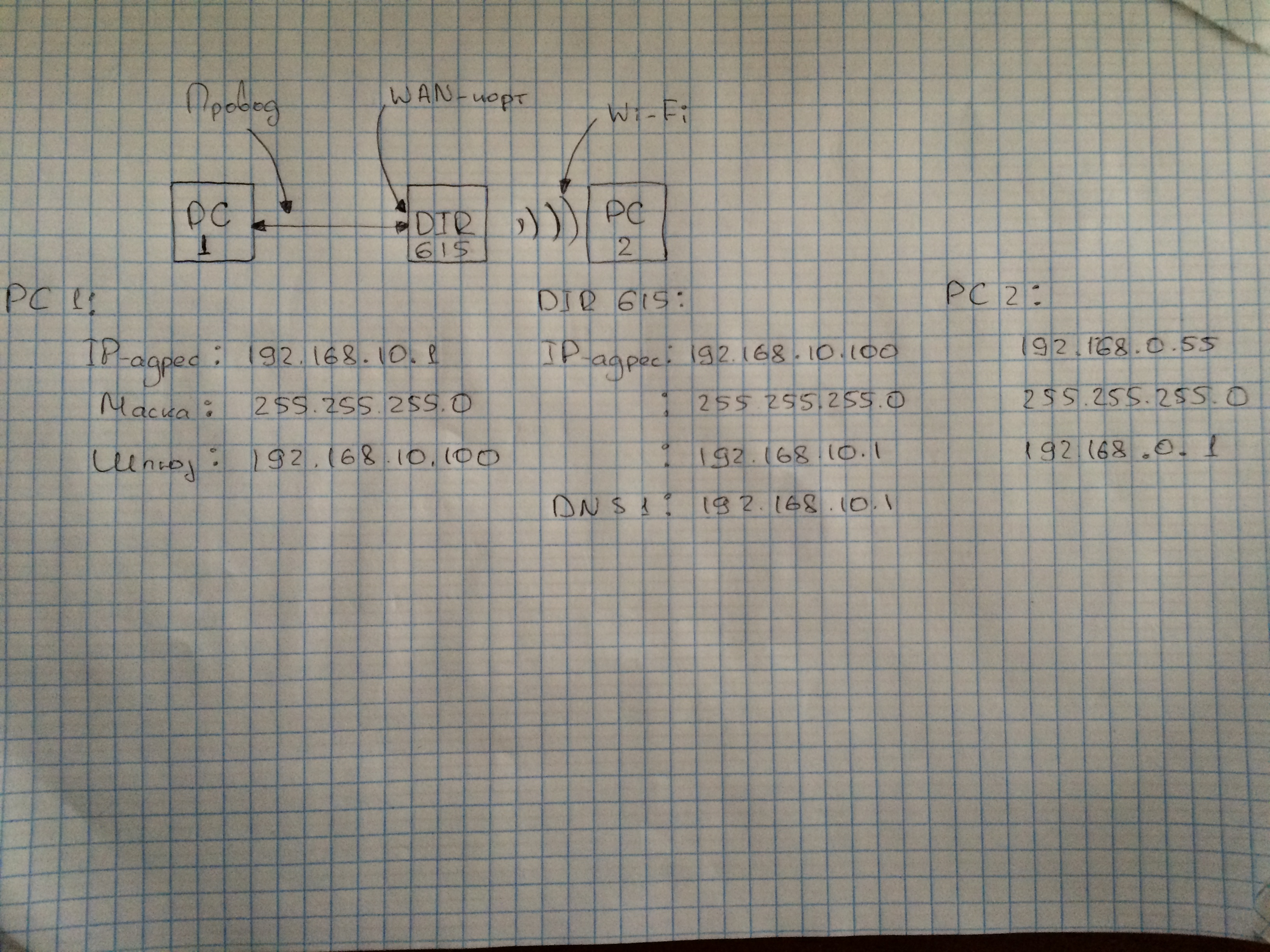

Для чистоты эксперимента предлагаю Вам проверить пропускную способность WLAN-WAN интерфейса роутера с помощью утилиты iPerf (она даст результат близкий к реальности), если это предоставится возможным. Для это понадобится два компьютера (один из них должен иметь возможность подключения по Wi-Fi).
Описание стенда для теста:
1. На РС 1 в локальном подключении прописать адреса (см. вложение), подключить компьютер патчкордом (сетевой кабель) в WAN-порт (Интернет порт) роутера DIR-615AN1A.
2. На роутере DIR-615AN1A в разделе Сеть / WAN создать соединение Статический IP, где указать IP адрес / Маска подсети / Шлюз, которые указаны во вложении. Далее перейдите в раздел Межсетевой экран / DMZ, где нужно поставить флажок в строке Включить и в поле IP-адрес прописать 192.168.0.55, который также указан во вложении.
3. На РС 2 подключиться к Wi-Fi сети вещаемой DIR-615AN1N и в беспроводном соединении на РС 2 прописать адреса из вложения.
Топология соединения и данные подключений, для наглядности, я прикрепил файлом.
Предварительно скачайте утилиту iperf по данной ссылке на обоих компьютерах.
Далее на РС 2 необходимо в командной строке ввести команду: iperf -s, а на PC 1 запустить команду iperf -c 192.168.12.100 -t 120 -i 1. Для Upload меняете команды местами. Для справок по синтаксису команд можете воспользоваться ресурсом
P.S: Желательно установить утилиту iperf в корень диска C. Предварительно перед запуском команд перейдите в командной строке в директорию с утилитой.
IMG_0993.JPG [ 1.99 MiB | Просмотров: 15047 ]

Konstantin Babarykin писал(а):
valdes писал(а):
Далее на РС 1 необходимо в командной строке ввести команду: iperf -s, а на PC 2 запустить команду iperf -c 192.168.12.100 -t 120 -i 1.
Исходя из того,что трафик генерируется клиентской частью,то по Вашей схеме я получу исходящую скорость с
PC 2 на РС 1 на котором запущен сервер(iperf -s)---с которой у меня проблем не наблюдается.
Но если на РС 1запустить клиента (iperf -c),тогда я получу искомое,то есть входящую скорость на PC 2.
Наверное,Вы просто команды перепутали при написании.
Да, так и есть - опечатался. Поправлю сейчас.
