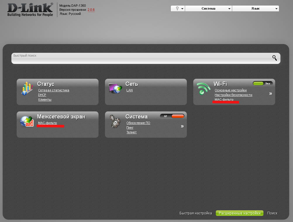

Попутно еще вопрос в Web-интерфейсе:
чем различаются MAC-фильтры в разделах "WiFi" и "межсетевой экран" (при заполнении одного другой то не заполняется)
web-interf 2.jpg [ 88.29 KiB | Просмотров: 4285 ]
 Заголовок сообщения: Re: DAP-1360
СообщениеДобавлено: Ср фев 10, 2016 12:38
Зарегистрирован: Пт ноя 27, 2015 10:39
Сообщений: 375
МАС-фильтр в разделе "Межсетевой экран" применяет правило для LAN и WLAN (Wi-Fi) клиентов, а МАС-фильтр в разделе "Wi-Fi" применяет только для Wi-Fi клиентов.
