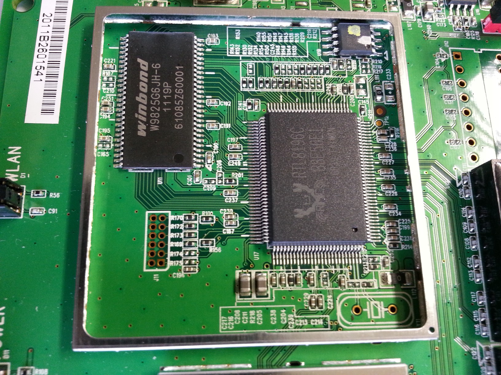

У меня валяется такая же точка доступа с аналогичными симптомами. Попробовал продиагностировать ее через консоль и пришел к выводу, что в процессе сброса или перепрошивки сдохла внутренняя флеш-память (перешла в режим "только чтение"). Есть подозрение, что лечится это только в сервисе путем перепайки микросхемы. Кстати, большой кусок платы внутри закрыт экраном, так что подсмотреть, что там за память, не удалось.
Посмотреть, если уж открыли корпус, легко. Достаточно аккуратно снять крышечку. Она надета на экранированную коробку на плате с натягом. По периметру пройтись приподнимая край от платы и всё.
Вот спасибо, не заметил сослепу, что у экрана съемная крышка :oops:. Для интересующихся выкладываю фото. Чип флеш-памяти расположен не слишком удобно (в правом верхнем углу), но все-же можно попробовать его выпаять или попытаться прошить не выпаивая.
Как появится свободное время, продолжу эксперименты.

Экспериментируя с перепрошивкой DAP-1513 доигрался и запорол бутлоадер (самодельный программатор сбойнул при создании дампа). Перерыл весь инет, но дампа на девайс не нашел. Пробовал бутлоадеры от других девайсов на RTL8196C, но полностью запустить режим восстановления так и не смог.
Может кто-то сможет снять и выложить полный дамп флеша DAP-1513, буду очень признателен. Или у кого-то валяется ненужный или неисправный донор для снятия дампа (в Москве), готов подъехать и потом вернуть назад (если надо).

Экспериментируя с перепрошивкой DAP-1513, доигрался и запорол бутлоадер
Все, восстановил свой девайс, все работает, в том числе 5ГГц.

Предположу, что никакая "технологическая" прошивка не поможет. У меня тоже устройство напрочь потеряло способность записывать что-либо во флеш-память. Перепробовал все возможные способы перепрошивки: http, TFTP, консоль. Мне кажется, это произошло при обновлении прошивки до версии 1.02, возможно там есть какой-то баг, приводящий в некоторых случаях к блокировке записи. Самое интересное, что сама микросхема флеша была полностью исправна и, будучи выпаяной, прекрасно записывалась.
Если захотите поэкспериментировать, нужно будет аккуратно выпаять флеш-память (см фото выше), залить в нее дамп с помощью стороннего программатора, и впаять обратно. Или, как поступил я, купить другую микросхему SPI-флеш 4 Мбайт, прошить и впаять на место старой. Напишите мне в ПМ, и я вышлю дальнейшие инструкции.
