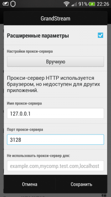

Здравствуйте!
Довольно долго пользуюсь DSL-2640U и в целом он меня устраивает. Нормально раздает интернет по кабелю и через вайфай. Но временами происходят странные вещи: с мобильника не удается выйти в интернет, хотя пинг и трассировка проходят. Выдает ошибку прокси-сервера. Бился я с этим долго, даже прошивку поменял на последнюю и всё без толку. Но на днях я в конце концов нашел проблему: на мобильнике при подключении к сети автоматически выставляется подключение к прокси серверу 127.0.0.1. Если настройку прокси-сервера выставить в положение "Нет" с "Вручную", интернет работает изумительно, но при следующем включении или переподключении к маршрутизатору настройки возвращаются. Даже не знаю что делать и где копать. Перерыл все настройки маршрутизатора, но ничего путного не нашел...
Подскажите пожалуйста, что делать и где копать, а то танцы с бубном уже надоели...

Сергей, настройка отключения есть и я даже ее использую, но проблема в том, что старые настройки самостоятельно возвращаются.
Screenshot_2015-11-20-22-26-53.png [ 124.63 KiB | Просмотров: 6228 ]

Тогда придется поискать программу, которая покажет какой гад меняет настройки(
 Заголовок сообщения: Re: DSL-2640U WIFI и прокси-сервер
СообщениеДобавлено: Ср дек 09, 2015 20:37
Зарегистрирован: Сб ноя 21, 2015 15:48
Сообщений: 7
Разыскал "гада", им оказался вэб-фильтр антивируса..
