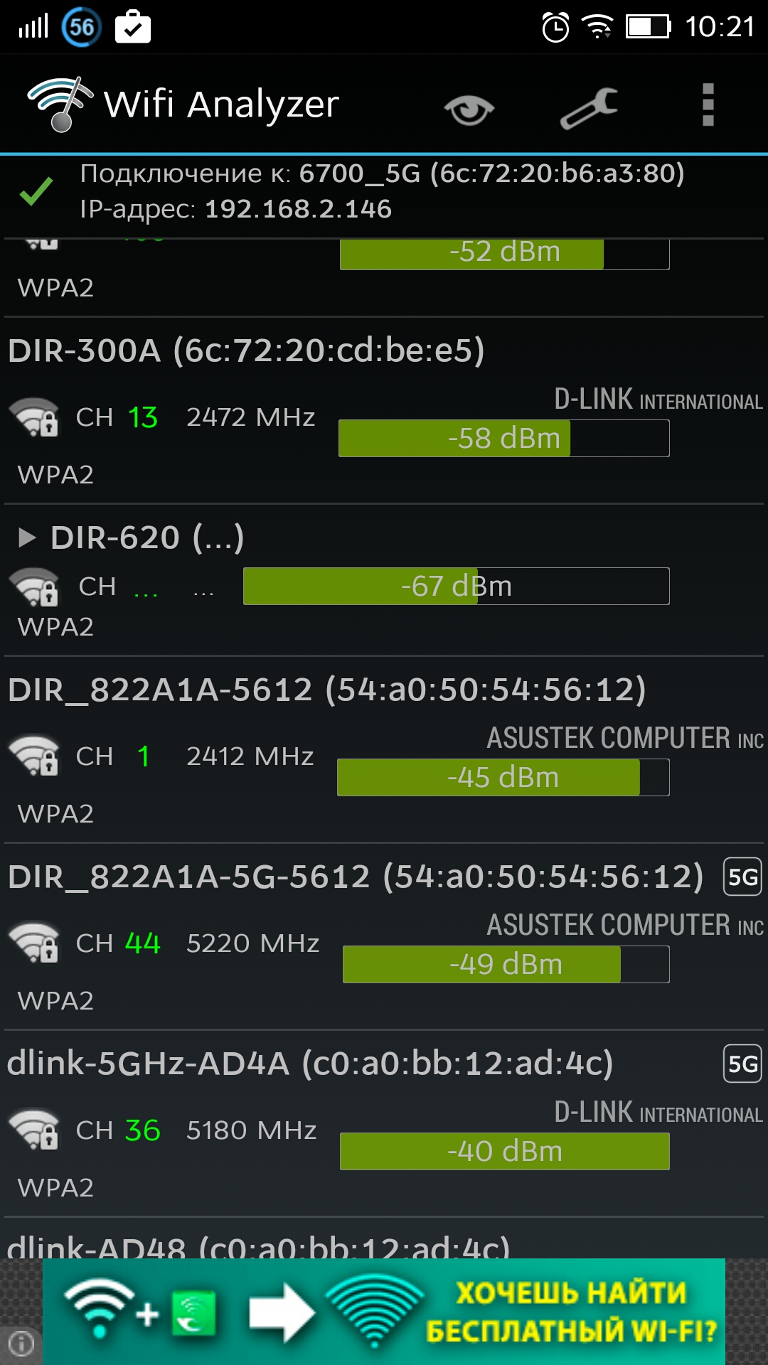

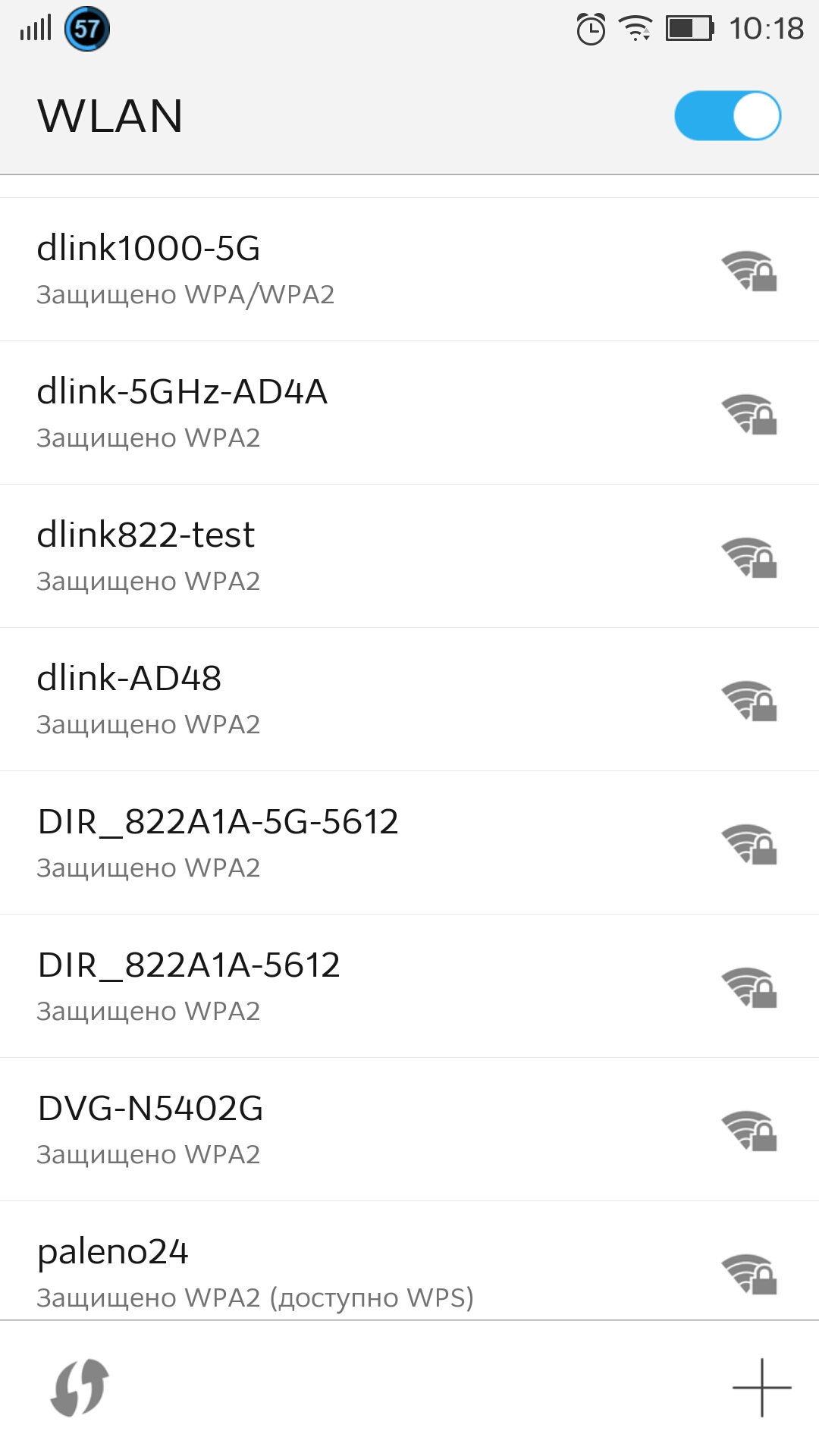

Доброе утро,
У нас подобная проблема не проявляется (см. скриншоты). Используйте штатные средства подключения ОС Android. По-видимому, приложение ориентируется только по BSSID, в связи с чем у Вас и отображается только одна сеть.
Если Вам необходимо, чтобы телефон видел сети только в диапазоне 5Ггц, то можете выполнить следующее: Настройки > Беспроводные сети > Дополнительные функции > Диапазон частот wifi :, где выбираете нужный диапазон, в данном случае 5Ггц.
Комментарий к файлу: Программа Wi-Fi Analyzer, которая показывает, что сеть с одним и тем же МАСом видна в обоих диапазонах

Комментарий к файлу: Штатное средство подключения ОС Android
Screenshot_2016-01-19-10-18-16.jpeg [ 259.15 KiB | Просмотров: 30988 ]
