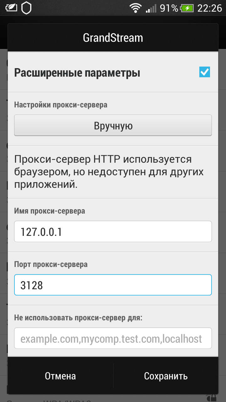

Сергей, настройка отключения есть и я даже ее использую, но проблема в том, что старые настройки самостоятельно возвращаются.
Screenshot_2015-11-20-22-26-53.png [ 124.63 KiB | Просмотров: 6545 ]

СообщениеДобавлено: Пн ноя 23, 2015 17:51
Модем уж точно не может на это влиять )))

Тогда придется поискать программу, которая покажет какой гад меняет настройки(

Разыскал "гада", им оказался вэб-фильтр антивируса..
