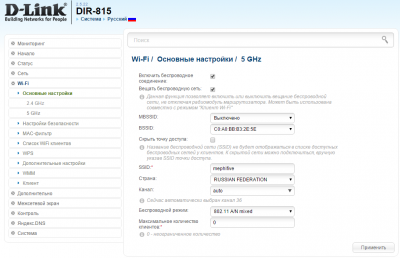

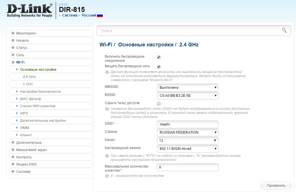

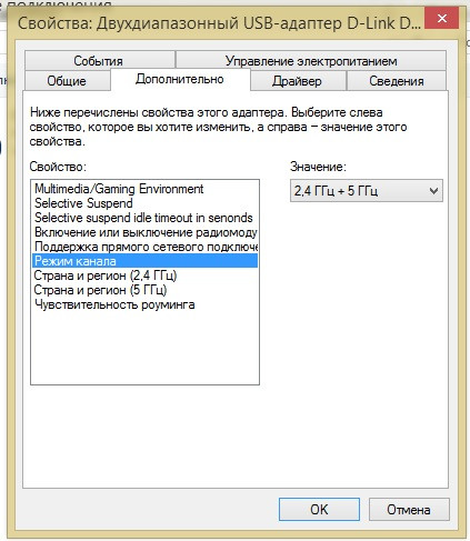

Добрый вечер!
Хотим полностью перейти на диапазон 5 ггц в квартире, поэтому приобрели два девайса от dlink, но у нас возникла проблема.
Речь идет о DIR-815 C1 (прошивка 2.5.22) и DWA-160 C1.
Проблема заключается в том, что при подключении к компьютеру DWA-160 C1, невозможно найти наши сети на 2.4 ггц и 5 ггц, которые раздаются с DIR-815 C1. При этом сети соседей видно.
Штатный адаптер беспроводных сетей в ноутбуке при этом я отключаю, чтобы не путаться.
Что странно, iphone 5 почему-то видит обе сети, которые раздаются нашим роутером и может к ним подключиться.
DWA поставил работать в режиме 2.4 + 5 ггц, каналы стоят по умолчанию (1-14 для 2.4 и 36-64 для 5 ггц) , как видно по скриншотам, роутер в этих интервалах и раздает.
Если же отключить DWA-160 C1 и включить штатный адаптер ноутбука, он будет опознавать сеть 2.4ггц, которую раздает роутер, как и раньше (до приобретения DWA).
Как исправить ситуацию?
