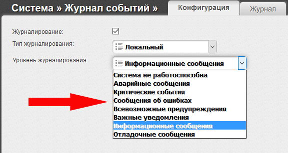

DIR-320NRU. Версия прошивки: 1.3.9.
FTTb, PPPoE.
Данный аппарат раздает интернет на различные домашние устройства. Знаю точно, что соединение несколько раз в сутки разрывается по вине провайдера (роутер поднимает его снова моментально). Завтра придет представитель техподдержки, нужно ткнуть его носом.
Как в журнале событий найти нужные строчки с сообщением о разрыве соединения? Пытался сам разобраться - не смог. Общего лога как я понимаю нет, нужно сперва выбрать какие именно сообщения показывать (информационные, тревожные и т.п.). Что выбирать-то конкретно? Какие строчки искать?
Есть еще Зухель Кинетик, так в нем в логе все просто: красным шрифтом строка вида Oct 3 17:04:13 ndm Service: "PPPoE0" unexpectedly stopped сразу бросается в глаза. Но нужно именно на Д-линке найти, так как этот роутер получен мной на время в качестве эталонного 8)

Что, специалисты-модераторы тоже не в курсе, как сохраняет лог их устройство?

Опубликуйте здесь лог с роутера с момента включения до разрывов.
Прежде чем вывести журнал, нужно выбрать "Уровень журналирования". Что выбирать там? Нажимать потом кнопку "Изменить"?
P.S. Пока ждал не очень быстрый ответ, вырубили свет во всем доме. Ес-но, выключился и роутер, и лог похерился. Придется еще ждать часов 10-12 до очередного разрыва.
Без имени-1.jpg [ 67.27 KiB | Просмотров: 3748 ]
СообщениеДобавлено: Пт окт 09, 2015 14:43
Включите "Отладочные сообщения" и да, "Изменить". А потом еще вверху выберите "Сохранить настройки"
