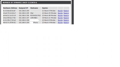

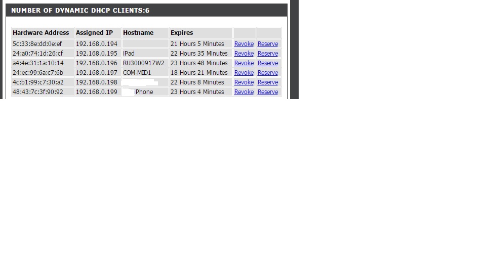

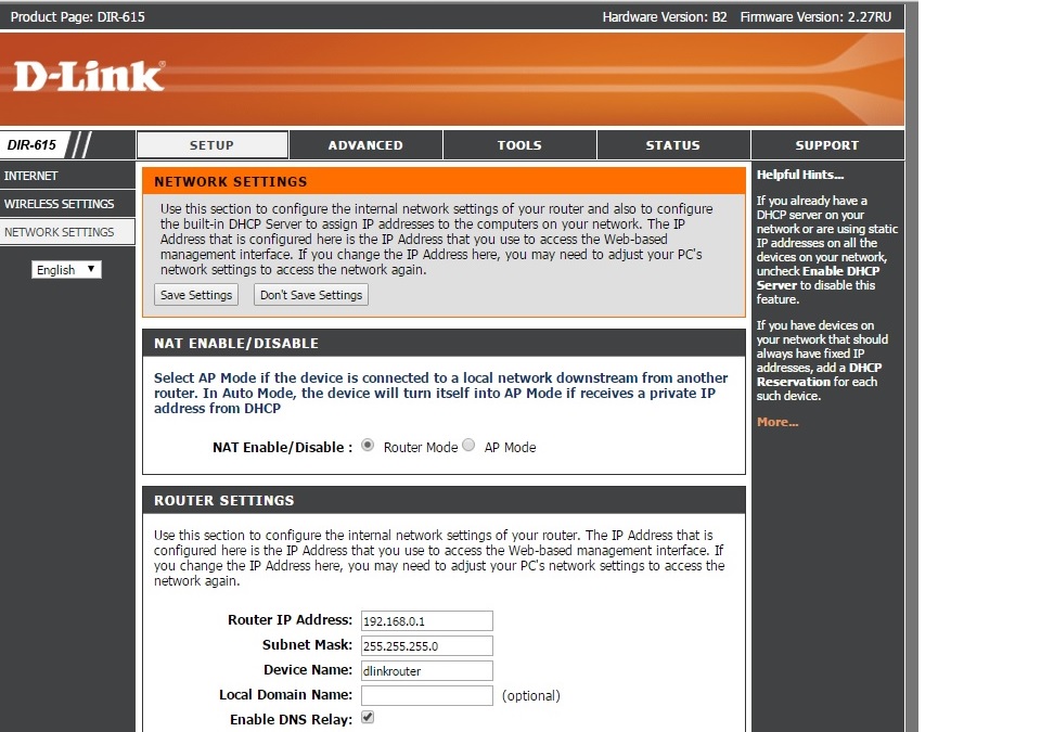

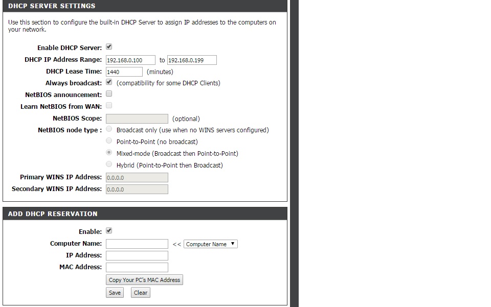

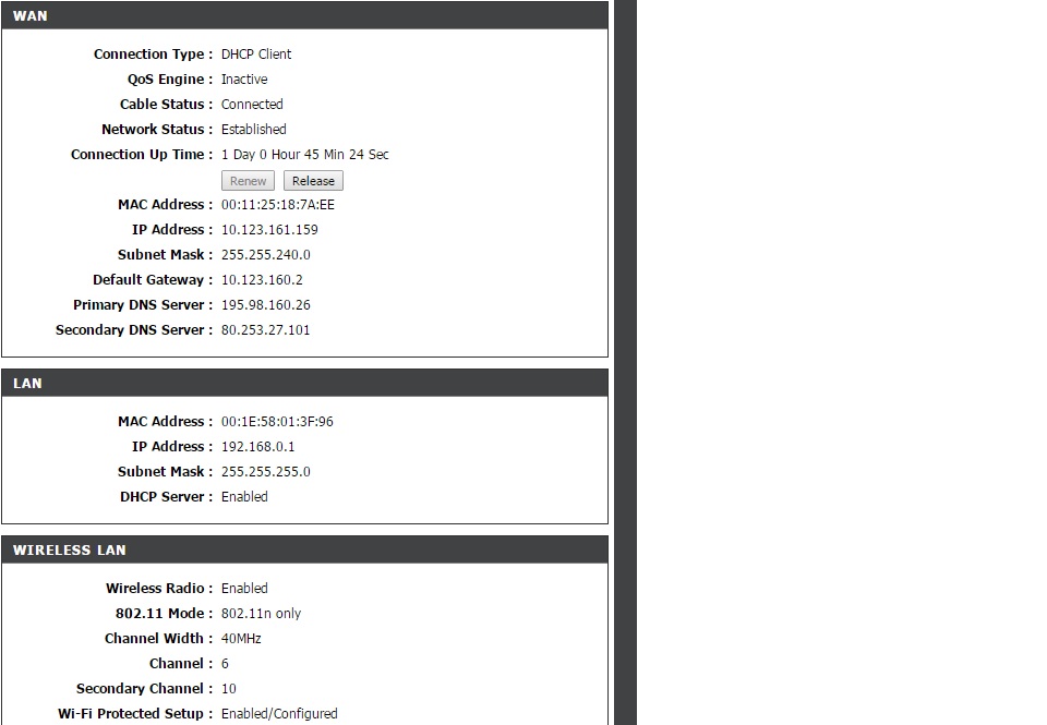

Network settings 2.jpg [ 95.05 KiB | Просмотров: 7163 ]
Network settings 1.jpg [ 178.25 KiB | Просмотров: 7163 ]
Device info.jpg [ 93.2 KiB | Просмотров: 7163 ]

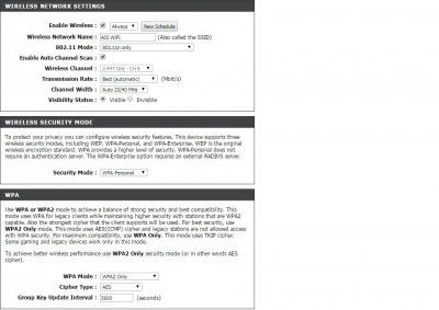

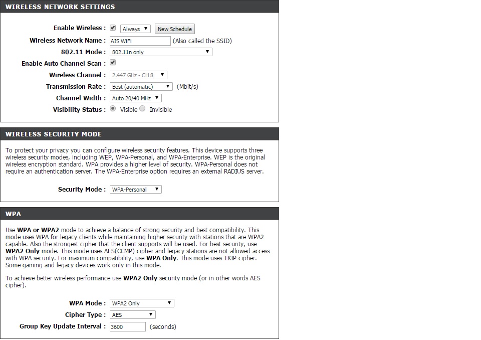

Wirelesss settings.jpg [ 150.78 KiB | Просмотров: 7162 ]
Network settings 3.jpg [ 67.54 KiB | Просмотров: 7162 ]

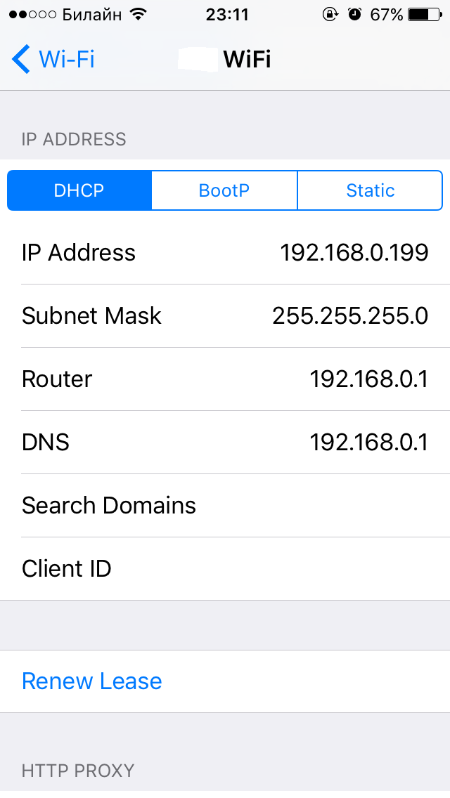

И конфигурация клиента:
image-14-10-15-11-11.png [ 66.49 KiB | Просмотров: 7162 ]

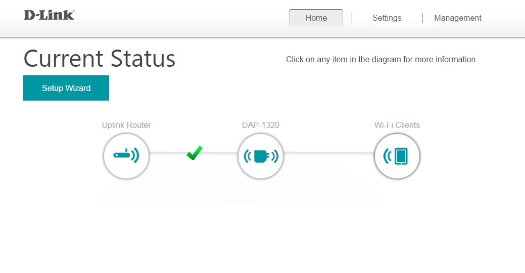

DAP-1320:
DAP 1.jpg [ 48.39 KiB | Просмотров: 7162 ]
Настройки (SSID, пароль, WPA2) - идентичны раутеру. Клиенты на DAP регистрируются с теми же DNS, gateway
