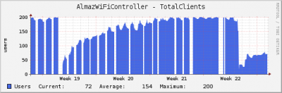

Стоит DWC-1000+2600ap+6600ap и почему то постепенно накапливаются клиенты до лимита в 200 клиентов на контроллер, после соотвественно больше не пускает. Раз в несколько недель выдергиваю точки из свича (PоE) что бы скинуть всех клиентов (видно на графике).

график количества клиентов строится с контроллера по oid.1.3.6.1.4.1.171.10.121.1.1.34.6.1.1.10

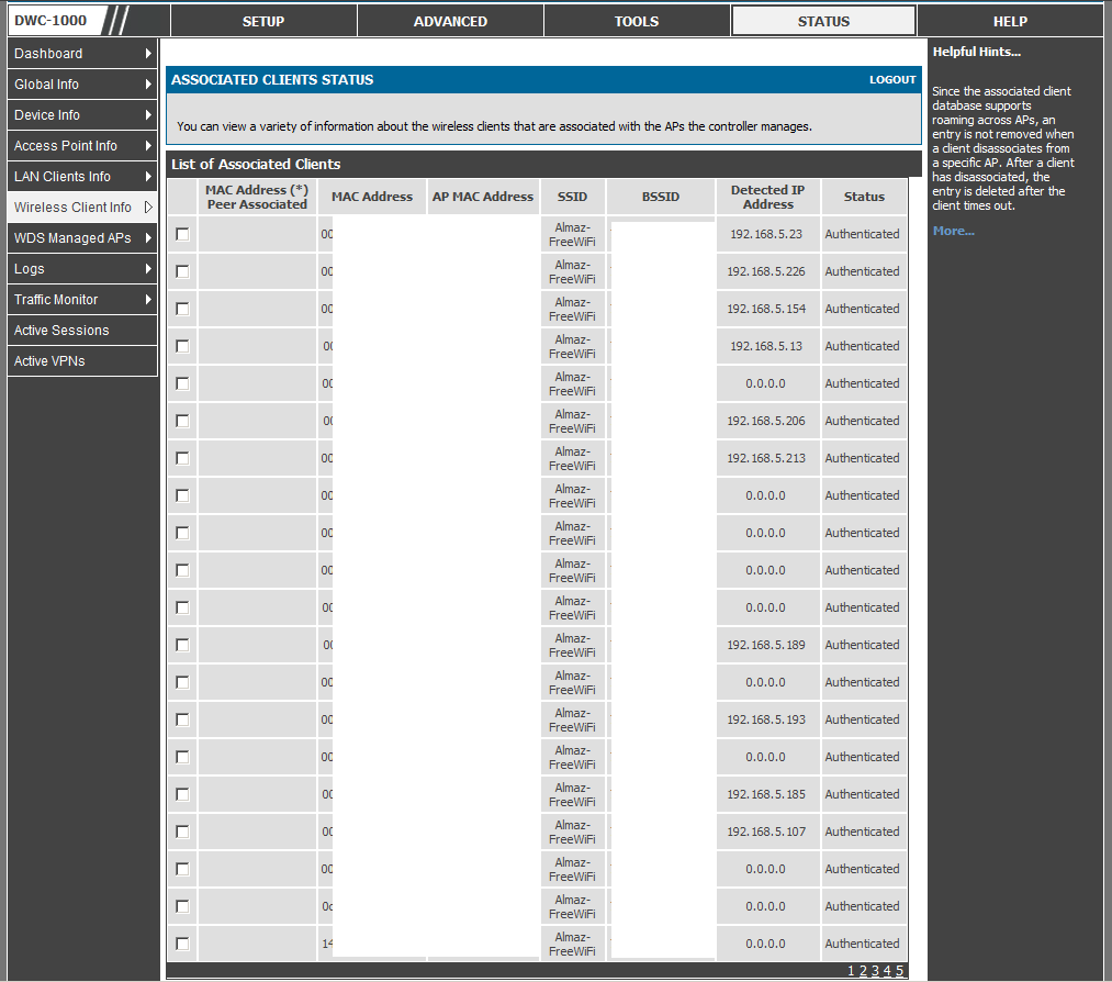

и еще в Associated Clients Status у приличного количества клиентов в Detected IP Address 0.0.0.0
адреса выдает DHCP на контроллере Lease Time: 2(Hours)

Комментарий к файлу: клиенты на контроллере

Комментарий к файлу: График количества клинтов

в общем попробовал для эксперимента на одной из точек 2600AP залить последнюю прошивку 4.2.0.2_B001 (beta), вроде как проблема пропала по ночам 0 клиентов, днем ходят, но она самая не загруженная до 10 клиентов было в пике за неделю.
но зато через день работы точка с новой прошивкой зависла, после зависона ресетнул, зависала снова через 11 дней.

+ уменьшите время жизни для записей в таблице detected clients (advanced > global > general: detected clients status timeout - по умолчанию 24 часа, можно сделать 2-6 часов )
